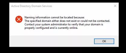

سلام وقت به خیر. من یک سرور DC دارم و دو تا سرور Additional گذاشتم وقتی دامین کنترلر اصلی روشنه هر یوزر یا سیستمی اضافه می کنم در سرورهای ادیشنال replicate میشه اما زمانی که دامین کنترلر اصلی  خاموش باشه پیغام زیر را هنگام باز کردن active directory users and computers  دارم. همه OS ها 2016 است.
"naming information cannot be located because the specified domain does not exist"

این مشکل به احتمال خیلی زیاد به علت مشکل در تنظیمات DNS شما هست .
آیا بر روی همه سرورها سرویس DNS فعال هست ؟
ساختار DNS هاتون رو چطور تنظیم کردین ؟؟
از دستور DCDIAG استفاده کنید ببینید چه مشکلاتی رو برمیگردونه ؟؟

رجیستری رو باز کنید و به مسیر زیر برید :
HKEY_LOCAL_MACHINE\SYSTEM\CurrentControlSet\Services\Netlogon\Parameters
حالا مقدار کلید SysVolReady رو از صفر به یک تغییر بدید. در آخر یکبار سرویس NETLOGON رو Restart کنید.
