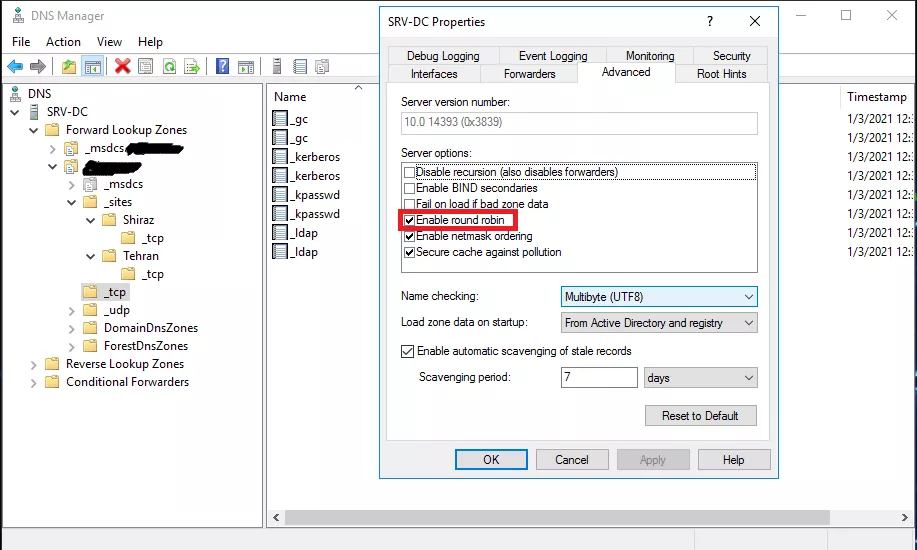

استفاده از additional dc به سه دلیل عمده هست
1- fault telorance
2 - load balancing
3 - speed up autentication
شما به ازای RODC یکسری SRV Record در DNS Server و در قسمت tcp_ دارید که در اصل همان service location ها (advertise ها ) هستند که شامل (gc - kerberos - kpasswd - ldap ) میباشد
حال به ازای هر additional dc یکسری رکورد دیگر به DNS Server و قسمت tcp_ اضافه میشود
در حالت default سرور dns درخواست ها را به صورت Round Robin بین DC ها پخش میکنه که البته میشود این مورد را با راست کلیک روی نام سرور dns و گزینه properties و در قسمت advanced این مورد را تغییر دهید
additional
پس شبکه شما داره به درستی و بدون مشکل کار میکنه.
