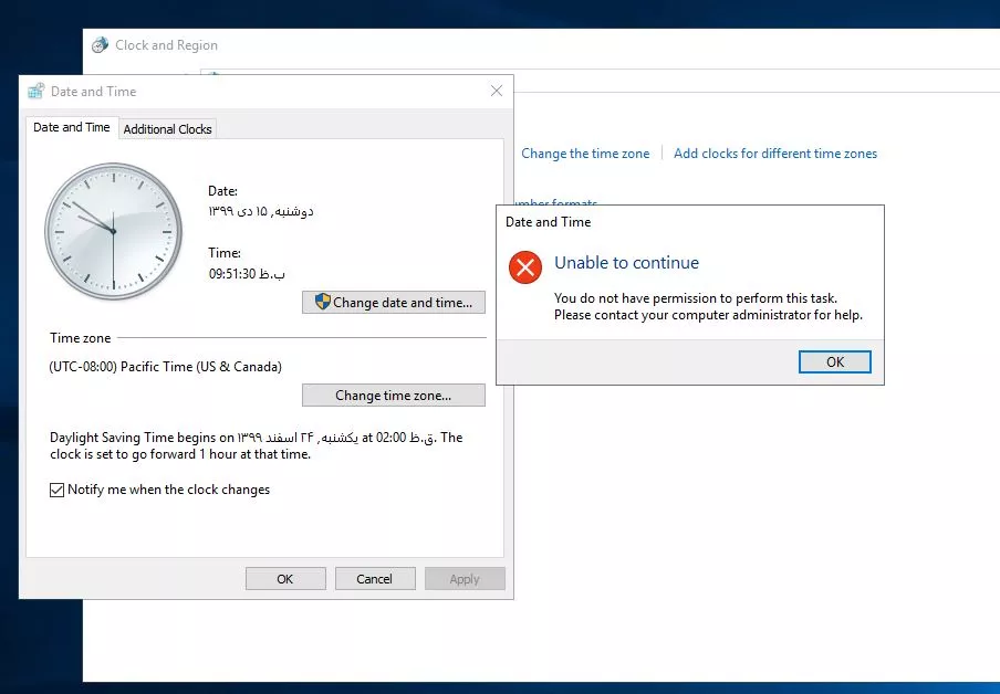

مشکل در time zone یک کلاینت
سلام/من رو یکی از کلاینت هام با time zone مشکل دارم/وقتی میخوام تغییرش بدم این ارور میاد/تایم اکتیو دایرکتوریم مشکلی نداره،فقط رو این یکی کلاینت مشکل دارم
با یوزر ادمین لاگین کردم

"بله دوست عزیز با یوزر ادمین لاگین کردم"
کار اشتباهی انجام دادید. شما هیچوقت نباید با یوزر ادنین دامین به سیستم های کلاینت لاگین کنید. از یوزر ادمین دامین فقط برای لاگین به DC ها باید استفاده بشه. یه یوزر رو عضو گروه Admin Local سیستم ها بکنید و از اون برای لاگین به کلاینت ها استفاده کنید.
تنها راهی که برام مونده بود و جواب داد این بود که سیستم رو Workgroup کنم و تنظیمات رو برگردونم و دوباره جوین به دامینش کنم که درست بشه
