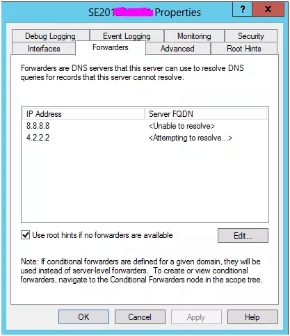

مهندس این عکس رو ببینید:
مشکل این الان چیه ؟

روی کلاینت های همین دی ان اس رو ست کرده بودم و تا دیروز مشکلی نداشتن. آدرس دی ان اس پابلیک رو که از کلاینت ها حذف میکنم دیگه سایتی باز نمیشه. آخه خود دی ان اس سرور هم سایتی رو باز نمیکنه یا خیلی کند باز میکنه. میشه یه توضیح بدید به چه صورت 8.8.8.8 رو در قسمت فوروارد ست کنم ؟
پاسخ در 1399/10/27 توسط

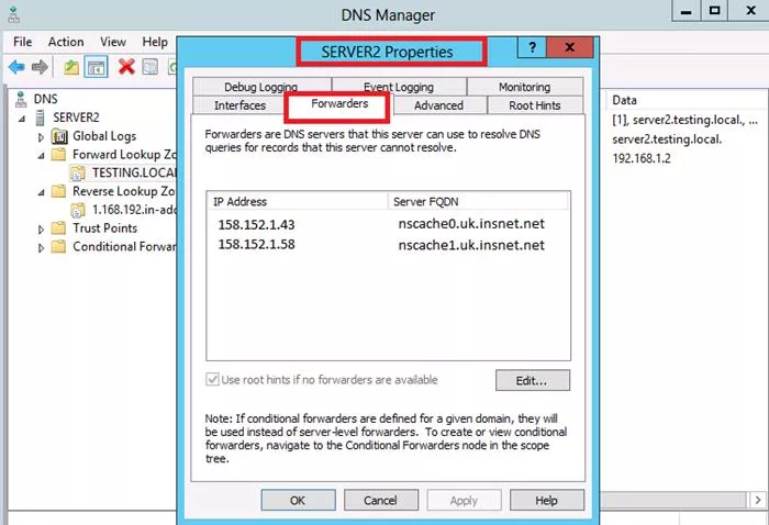

مثل عکس زیر :

روی کلاینت ها چه DNS ای ست کرده بودین قبلا ؟ روی کلاینت ها فقط آدرس DC رو بعنوان DNS server ست کنید. آدرس Public DNS رو روی کلاینت ها اصلا ست نکنید. DNS Server تون اگه آدرس های خارجی رو resolve نمی کنه قسمت Forwarder رو چک کنید آدرس ۸.۸.۸.۸ رو تو قسمت Forwarder روی DNS ست کنید و مجددا تلاش کنید.

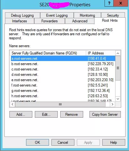

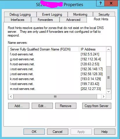

میشه لطفا از سربرگ Root Hints هم عکس بذارین؟ برای Resolve آدرس های اینترنتی بخش مهم سربرگ Root Hints هست که باید به درستی تنظیم شده باشه. تنظیمات این بخش رو با عکس زیر مقایسه کنید و ببینید که آیا یکسان هست یا خیر!
پاسخ در 1399/10/28 توسط
