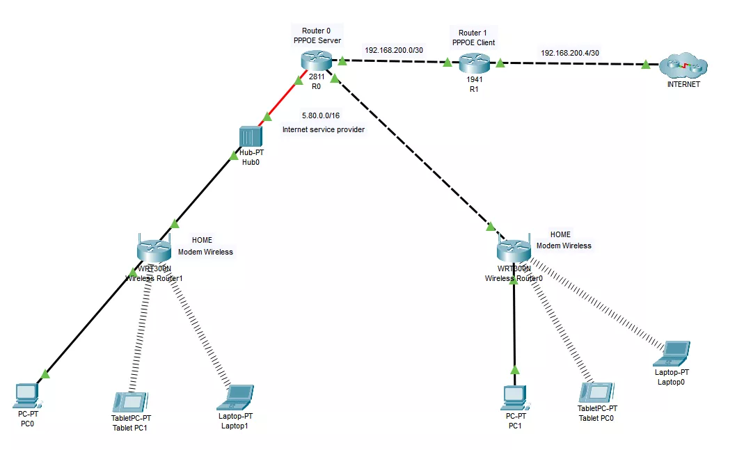

نحوه اتصال چگونگی ارتباط PPPOE
میخاستم بدونم تو سناریو PPPOE
با توجه به اینترفیسی که از روتر به مودم وایرلس متصله و IP هم روی این اینترفیس ست نمیشه ، برقراری ارتباط چجوری داره انجام میشه؟؟؟
تا حدودی متوجه شدم گفتین رو لایه 2.... اما خوب چطور رو لایه 2 داره این کانکشن رو برقرار میکنه؟ چه مکانیزمی داره استفاده میشه که بدون IP کلاینت با سرور PPPOE ارتباط میگیره.
والا با هاب الان اون مودم به خوبی به روتر PPPOE وصل شده و ازش آیپی گرفته و پکت کلاینت ها هم داخل اینترنت route میشن.2811 دوتا ماژول فست روتینگ بیشتر نمیده. بقیه ماژول های فست هم سوییچ پورت بودن. برا همین ماژول فیبر گذاشتم روش به هاب وصل کردم و از هاب هم به مودم فست دادم.الانم مودم به کانکشن PPPOE متصله.
برای این سناریو PPPOE اینترفیسی که از روتر به مودم وایرلس وصل میشه ip روی این اینترفیس ست نمیشه.
خب حالا میخام بدونم وختی IP روی این اینترفیس روتر ست نمیشه مودم وایرلس چطوری با روتر ارتباط برقرار میکنه. این ارتباط TCP/IP روی اینترفیس روتری که IP نداره چطوری داره شکل میگیره؟؟؟
لطفا سوال رو واضح تر بنویسید با جزییات

ببین pppoe یعنی point to point over ethernet یعنی ارتباط روی لایه 2 انجام میشه و این نکته رو هم بدون که اگر بین pppoe server و pppoe client یک هاپ فاصله باشه دیگه ارتباتشون برقرار نمیشه.
