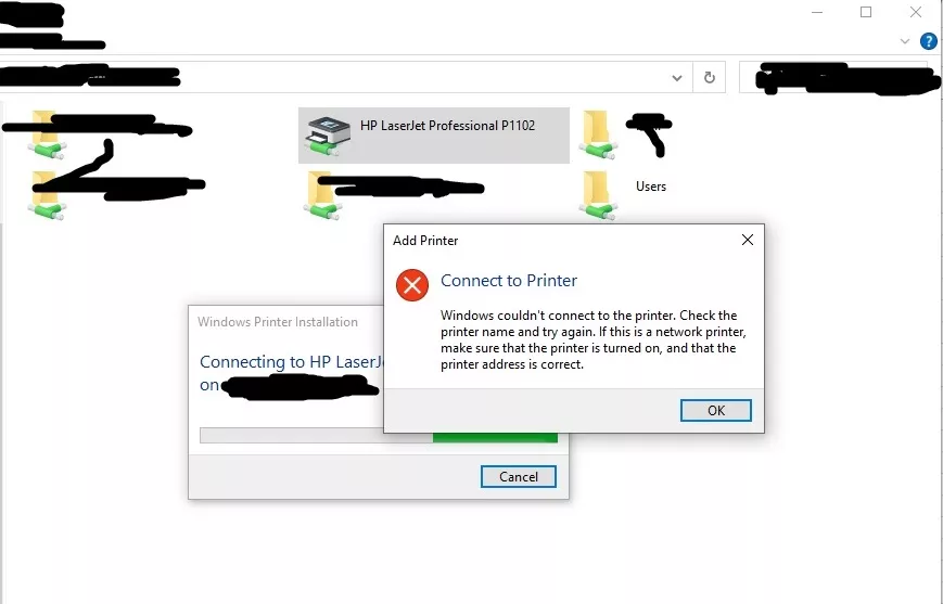

درود دوستان یه پرینتر تو شبکه  Share کردیم
منتها از کامپیوتر دیگه که دسترسی هم داره به این پرینتر نمیتونه پرینتر رو نصب کنه و بهش Connect بشه
نوع Sharing هم پسورد Sharing هست و تو کامپیوتر هاست پرینتر حتی به اون یوزر دسترسی کامل هم دادم اما بازم رو کامپیوتر های دیگه ارور میده و نمیتونه نصبش کنه
کلی راه امتحان کردم
کسی تجربه اینشکلی داشته راهنمایی کنه ؟

یه بار فایروال هر دوتا سیستم رو خاموش کن و وصل شو ، ببین وصل میشه

پرینتر مدل 1102 موقع نصب دو مدل پرینتر نصب میشه
اون 1100 توسط خود ویندوز نصب میشه که معمولا کار نمیکنه
اون 1102 توسط درایور نصب میشه و کار میکنه
برای اتصال به پرینتر تحت شبکه اگر هر دو ویندوز 10 هستند لازم نیست این مراحل را انجام بدی
شخصا با مدل های دیگر به این مشکل برخورد کردم البته ورژن ویندوز 10 قدیمی بود.
با تعویض ویندوز به ورژن جدیدتر مثل 1909 مشکل برطرف شد.
ویندوز رو عوض کن ایشالا حل میشه

از قسمت print managment کل درایو هایی که مربوط به پرینترهست حذف کردی ؟

سلام  اول درایور اون پرینتر جدا دانلود کنید بعد بزارید نصب بشه بصورت همون usb بعد زمانی که ازتون خواست تا usb به پرینتر وصل کنید شما از طریق شبکه کانکت کنید به پرینتر مشکلتون حل میشه

درود دوستان من پرینتر رو حذف کردم دوباره از ریشه نصب کردم ، موقع نصب هم زمانی وصلش کردم که نرم افزارش پیام اتصال پرینتر رو نمایش داد ، Share اش کردم اما بازم مشکلم حل نشده و بازم اون ارور رو دارم برای اتصال بهش از طریق شبکه
مشکل از چی میتونه باشه ؟
آیا ویندوز رو عوض کنم مشکل رفع میشه ؟

ویندوز همه کامپیوتر ها یکی هست ؟ ( همه ویندوز 10 هستند )

درود مرسی از دو عزیز بابت جواب هاتون
من فردا این راه حلی که گفتید رو امتحان کنم بببینم میشه یا نه دوباره Reply می زنم
فقط
یک مشکل دیگه هم داریم با این پرینتر که چه رو ویندوز قبلیمون که 7 بود چه رو ویندوز جدید که آخرین ورژن Enterprise 10 هست پرینتر رو دوتا نشون میده مثلا یه دونه hp1100 series بصورت کمرنگ داریم تو Device & Printers همونجا بقلش یدونه دیگه داریم که hp 1102هست و فعال هم میشه
مشکل دیگه ای که با این پرینتر داریم اینه که تا Device & Printers رو باز می کنیم درایور هاش هی عکس ساعت میاد روش و بعد از چند ثانیه لود میشه
واقعا مشکل عجیبیه
اگر بتونین راهنمایی کنید که ممنون میشم

درود مرسی بابت جوابتون
از توی خود منوی پرینت Add پرینتر رو زدم نصب کردم درست نصب شد
ولی کلا نسخه جدید  ویندوز 10 هم باگ زیاد داره ها
یکیش اعمال نشدن Local Group Policy هاست که دیوانم کرده
بازم ممنونم از شما
