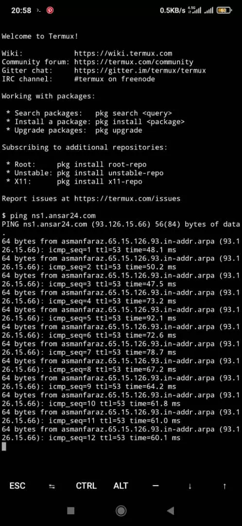

یک مشکلی که وجود داشت فوروارد نبودن پوردت 53 بود که انجام دادم
الان پینگ ns1.ansar24.com رو از بیرون دارم
ولی همچنان دستور nslookup برای ansar24.com تایم اوت میشه
