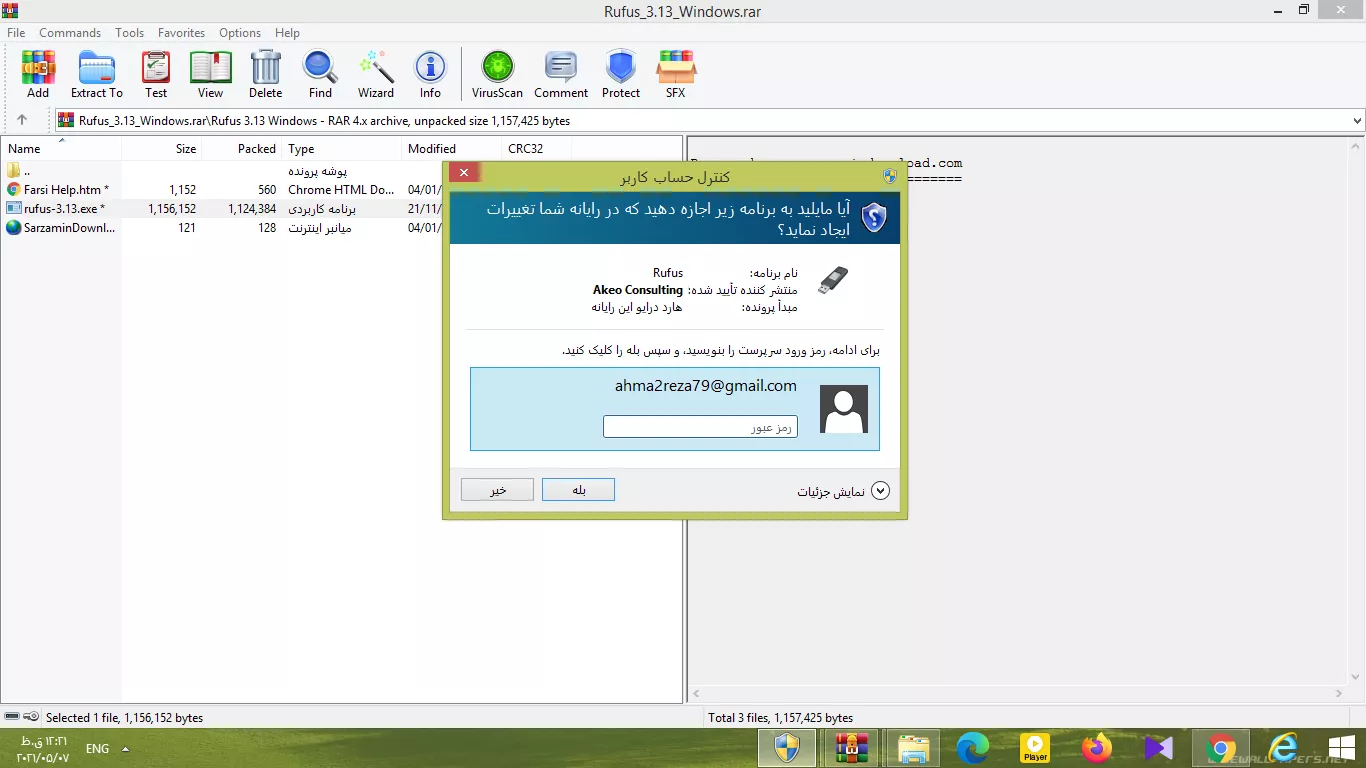

ابتدا فایل rar را در سیستم extract کنید
اگر پس از اینکه فایل rar را extract میکنید باز هم همین خطا را دریافت میکنید، این پیام یعنی اینکه شما ادمین سیستم خودتون نیستید و اجرای این برنامه نیاز به دسترسی ادمین سیستم دارد

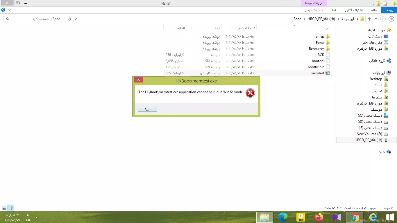

ببخشید من Hirens boot cd رو دانلود کردم ولی هرکاری میکنم نصب نمیشه چیکار باید بکنم؟راهنمایی میکنید خواهشا؟
شما طبق راهنمایی هایی که فرستادم پیش برید. اگر جایی با مشکل مواجه شدید، مشکل رو کامل توضیح بدید تا راهنمایی کنم

ابتدا یک سی دی یا فلش بوت شده hiren boot باید تهیه کنید و سپس اونو به سیستم خودتون متصل کنید و مابقی راهکار را دنبال کنید
