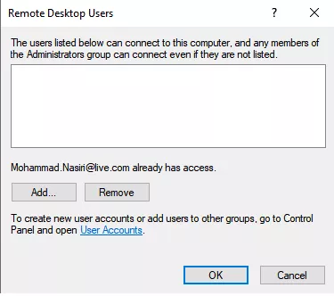

با سلام چطور می تونم یک یوزر مشخص کنم که فقط همین یوزر بتونه به سرور اکتیو ریموت بزنه و هیچ یوزر دیگه ای نتونه ریموت بزنه؟

سلام و عرض ادب و احترام جناب چوبینه عزیز ، به وب سایت خودتون خوش آمدید ، شما برای تعیین کردن فقط یک کاربر خاص برای ریموت دسکتاپ به ویندوز سرور کافی هست ابتدا با استفاده از کلیدهای ترکیبی ctrl+r پنجره run رو باز کنید و دستور sysdm.cpl رو وارد کنید و با تصویر زیر مواجه میشید :
دکمه Select Users رو بزنید
و بعد اون کاربر یا کاربرانی که میخان ریموت بزنن رو مشخص کنید ( گروه هم می تونید مشخص کنید ) و بعد OK کنید.
