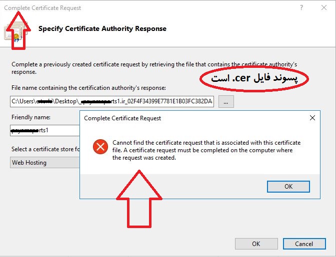

برای مرحله نصب SSL بر روی IIS ویندوز سرور 2016 به مشکل بر خوردم
هنگام اضافه کردن Certificate با پیغام خطای زیر مواجه میشم
تصویر پیغام خطا
ممنون میشم بنده را راه نمایی بفرمایید چطور این مشکل رو حل کنم

فکر کنم شما یک فایل SSL آماده دارید ولی دارید از روشی جلو میرید که اول یه request ساخته میشه و بعد یه cer برای اون باید بدید.
داره میگه request ای متناسب با ssl شما وجود نداره.
برید از MMC پنل certificate رو باز کنید و اونجا cert تون رو import کنید، خودش تو IIS میاردش. فکرکنم باید اول به فرمت pfx تبدیلش کنید (الان درست یادم نیست)
