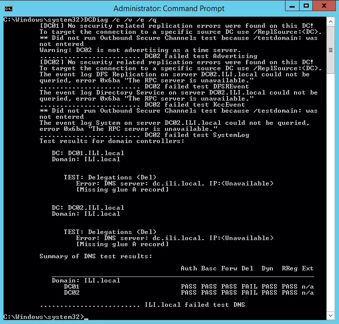

خروجی DCDiag تون رو خوندم ارور مربوط به RPC server هست که مربوط به مشکلات شبکه میشه. فایروال هر دو DC رو موقتا خاموش کنید و مجددا این دستور رو روی DC اجرا کنید. نتیجه رو حتما اعلام کنید.
پاسخ در 1400/06/15 توسط

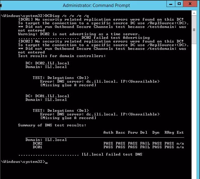

2 تا  dc  هست .
ا
ین خروجی.
فایروال dcها خاموش شد .
چند تا DC تو مجموعه دارید ؟
دستور DCDiag /c /v /e /q رو روی دامین کنترلرتون اجرا کنید و خروجی رو ارسال کنید.
