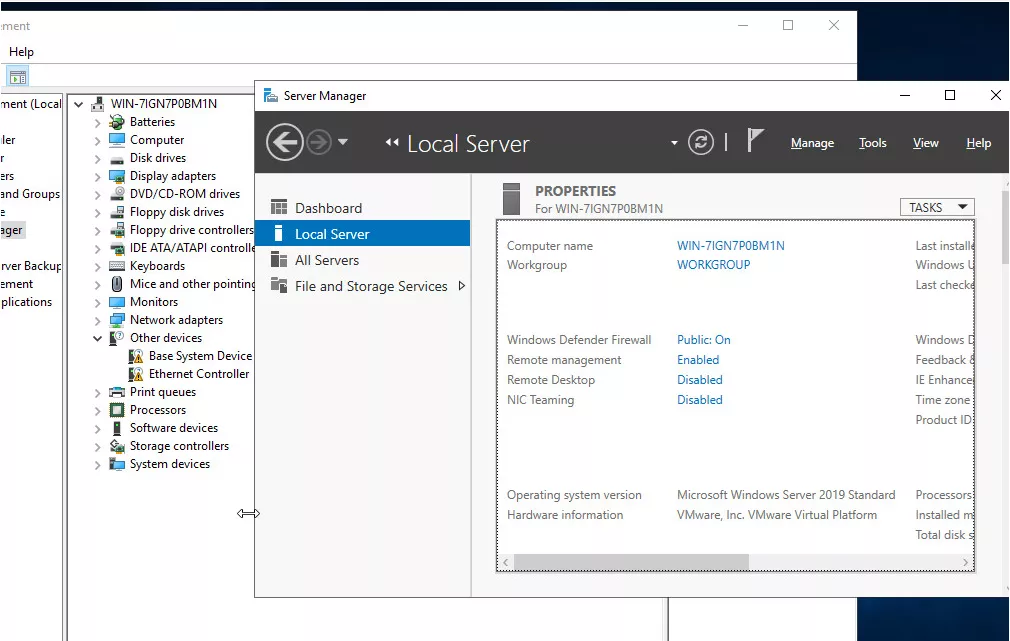

                    فعال کردن کارت شبکه ethernet در ویندوز سرور 2019
سلام من ماشین جدید نصب کردم و تنظیمات ماشین هم شبکشو فعال کردم اما داخل ویندوز سرور شبکه ای فعال نیست که ای پی تنظیم کنم و داخل سرور منجر قسمت لوکال سرور هم ETHERNET وجود نداره که فعال کنم لطفا راهنمایی کنید ممنون
                                بله اضاف شده و کانکت هست ولی همچنان داخل ماشین چیزی نمایش نمیده
                                سلام ، ببینید داخل تنظیمات شبکه ماشین مجازی کارت شبکه اضافه شده و به صورت Connected قرار داره ؟
                                تو فایل vmx. ماشین مجازی خط زیر رو پاک کنید تا به صورت default از کارت شبکه استفاده کنه ، راهکار بعدی هم اینه که درایور کارت شبکه رو از سایت VMware دانلود کنید و روی ماشین مجازی تون نصب کنید :
ethernet0.virtualDev = "e1000"
