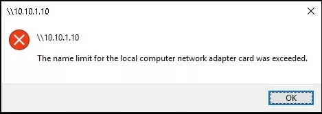

من تو شبکه یک سرور با ip 10.10.1.10 دارم که جوین دامین است و تمام فضای ایجاد شده برای شیر روی ان قرار دارد. الان به مشکلی که دارم وقتی از تو سیستمی \\10.10.1.10 میزنم از کاربران یوزر و پسور میخواد و وقتی حتی یوزر admin domain میزنم پیام میده که دامین در دسترس نیست در صورتی که سرور ping ip و ping domain دارد
وقتی به خود سرور 10 هم ریموت میزنم و  \\10.10.1.10 میزنم خطای زیر را می دهد
the name limit for the local computer network adapter card was exceeded
نکته جالب اینجاست که اگر بخوام فضای share با pc name سرور باز کنم مشکلی نداشته و به راحتی باز میشه.

پورت هایی که کلاینت ها برای اتصال به فایل سرور ازش استفاده می کنن از محدوده شون خارج شده بودن که با افزایش تعداد پورت ها بوسیله ابزار netsh ما این امکان رو فراهم کردیم که connection های بیشتری به پورت ها زده بشه.
پاسخ در 1400/06/27 توسط
سلام ، CMD رو با دسترسی ادمین روی سرور باز کنید و دستور زیر رو اجرا کنید :
netsh int ipv4 set dynamicport tcp start=30000 numberofports=30000
