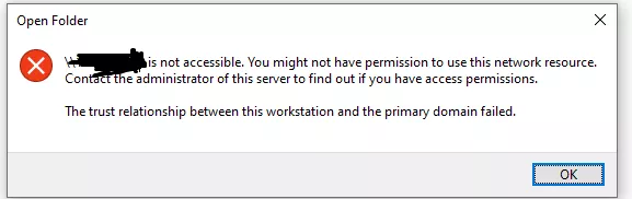

مشکل عجیب در share
سلام وقت بخیر
ما در سازمان یک فولدر را که در درایو یک کیس هست به اشتراک گذاشتیم
قبلا هم این کارو کرده بودیم
اما واقعا نمیدونم چی شد که دیگه باز نمیشه و این ارور را میدهد.
خیلی هم سرچ کردم و راه های مختلف رفتم اما نشده
خیلی مهمه ممنون میشم دوستان راهنمایی کنید

سلام ببین این راه حلی که میگم تست کن جواب میده
دستور netuse رو میزنی اون سشن ها قبلی رو پاک میکنی netuse \\ip /delete سپس دوباره سعی کن به سرور و پوشه اشتراک گذاشته شده متصل بشی.

سلام خیلی ممنون از همه ی دوستان
که کمک کردند
بهترین راه حل این بود:
کیس را از حالت دامین خارج کردم و روی حالت وورک گروپ گذاشتم
درست شد

سلام ، Trust بین اون کلاینت و DC از بین رفته. باید Computer Account کلاینت رو Reset کنید و مجددا سیستم رو به دامین جوین کنید. راه دیگه اش هم اینه که دستور زیر رو توی Powershell سیستم کلاینت اجرا کنید :
Reset-ComputerMachinePassword -Server DomainController -Credential Domain\Admin
بجای DomainController باید نام DC موجود در شبکه خودتون رو بنویسید و در انتهای دستور هم بعد از وارد کردن نام Domain نام کاربری با دسترسی Domain Admin رو وارد کنید. یه نگاهی هم به لینک زیر بندازید بد نیست :
https://appuals.com/fix-trust-relationship-workstation-primary-domain-failed
