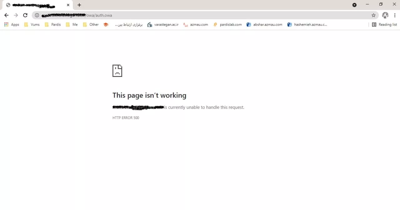

وقتی کاربر میخاد لاگین کنه میبره کاربر رو به ادرس ..../owa/auth.owa
که چیزی هم باز نمیکنه و بعد چند بار refresh اون پیغام خطای دو پست قبل رو میده

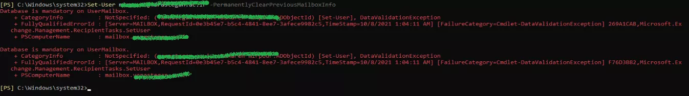

پاسخ در 1400/07/11 توسط
خطا میده و نمیزاره پاک کنم
از داخل ecp هم که میخاستم پاک کنم همین مظمون خطا رو میداد
پاسخ در 1400/07/16 توسط
یک دنیا ممنونم مهندس عزیز
با این دستور مشکل برطرف شد و تونستم با یوزر مربوطه لاگین کنم

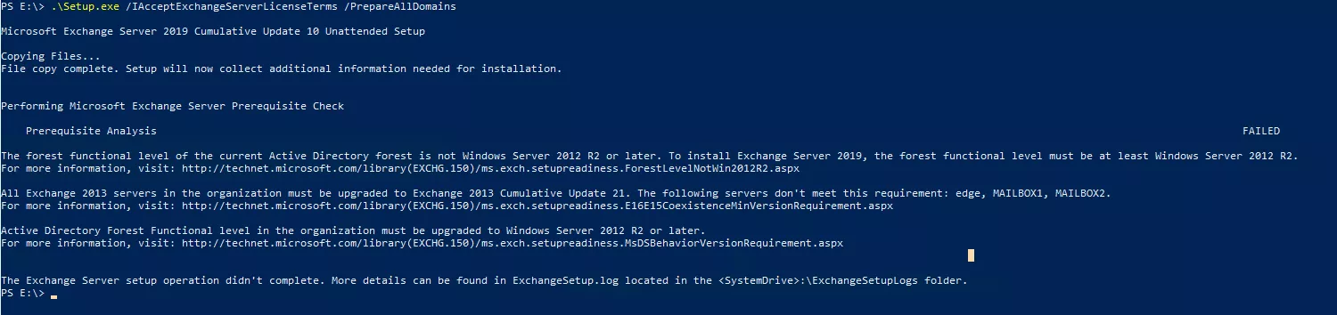

و در اخر هم که گرافیکی نرم افزار رو نصب میکنم بهم این خطا رو میده
هنوز داره سرور قبلی و تنظیمات قبلی رو میشناسه و فکر کنم باید به طریقی این مشکل رو برطرف کنم و بعد برم سراغ نصب
Error:
The Mailbox server role is already installed on this computer.
For more information, visit: http://technet.microsoft.com/library(EXCHG.150)/ms.exch.setupreadiness.MailboxRoleAlreadyExists.aspx
Error:
A reboot from a previous installation is pending. Please restart the system and then rerun Setup.
For more information, visit: http://technet.microsoft.com/library(EXCHG.150)/ms.exch.setupreadiness.RebootPending.aspx
Error:
The forest functional level of the current Active Directory forest is not Windows Server 2012 R2 or later. To install Exchange Server 2019, the forest functional level must be at least Windows Server 2012 R2.
For more information, visit: http://technet.microsoft.com/library(EXCHG.150)/ms.exch.setupreadiness.ForestLevelNotWin2012R2.aspx
Error:
All Exchange 2013 servers in the organization must be upgraded to Exchange 2013 Cumulative Update 21. The following servers don't meet this requirement: edge, MAILBOX1, MAILBOX2.
For more information, visit: http://technet.microsoft.com/library(EXCHG.150)/ms.exch.setupreadiness.E16E15CoexistenceMinVersionRequirement.aspx
Error:
Active Directory Forest Functional level in the organization must be upgraded to Windows Server 2012 R2 or later.
For more information, visit: http://technet.microsoft.com/library(EXCHG.150)/ms.exch.setupreadiness.MsDSBehaviorVersionRequirement.aspx
Warning:
Setup will prepare the organization for Exchange Server 2019 by using 'Setup /PrepareAD'. No Exchange Server 2016 roles have been detected in this topology. After this operation, you will not be able to install any Exchange Server 2016 roles.
For more information, visit: https://docs.microsoft.com/Exchange/plan-and-deploy/deployment-ref/readiness-checks?view=exchserver-2019
Warning:
MAPI over HTTP, the preferred Outlook desktop client connectivity with Exchange server, is currently not enabled. Consider enabling it using: Set-OrganizationConfig -MapiHttpEnabled $true
For more information, visit: http://technet.microsoft.com/library(EXCHG.150)/ms.exch.setupreadiness.WarnMapiHttpNotEnabled.aspx

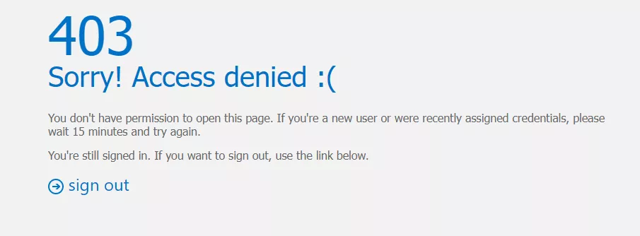

فقط یه مشکل دیگه دارم و اینکه وقتی کاربر میخاد روی owa لاگین کنه بهش این خطا رو نمایش میده

این مشکل میتونه به خاطر خیلی مسائل اتفاق بیفته، برای همین اول پیشنهاد می کنم داخل Event Viewer لاگ های قسمت Application را با دقت بررسی کنید، همچنین لاگ های IIS.
Self-Signed Certificate سرور Exchange را که حذف نکردید؟
سرویس Microsoft Exchange Forms-Based Authentication در حالت Running هستش؟
کاربری که به OWA لاگین میکنه میل باکسش داخل یک Database هستش، اون Database داخل کنسول مدیریت سرویس Dismount نیست؟

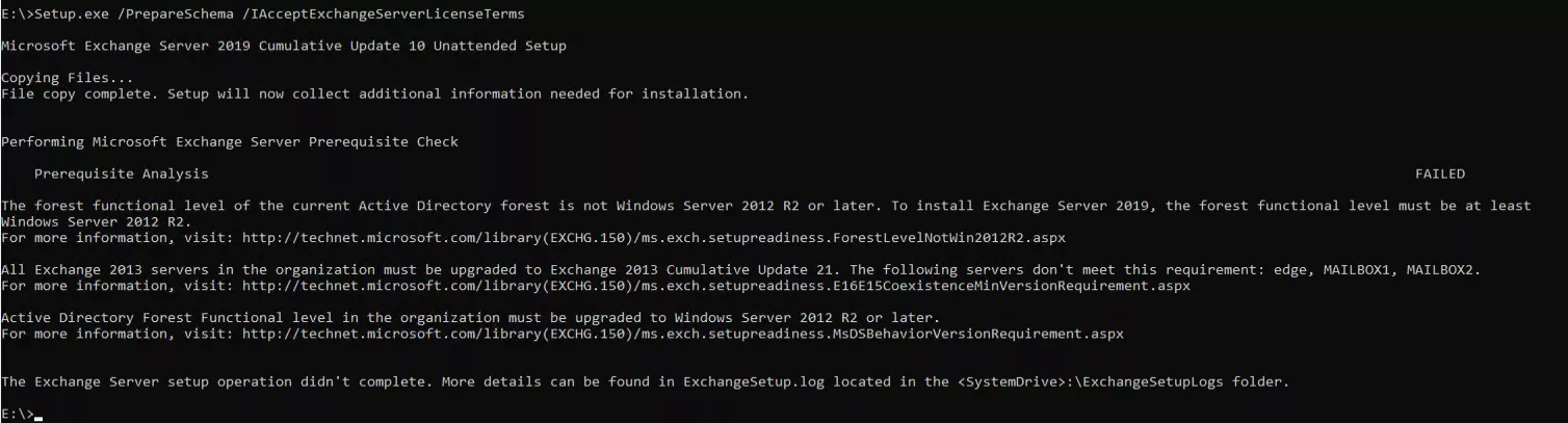

یک سرور جدید راه اندازی کردم و دستورات رو روش زدم و این خطا رو مجدد گرفتم
Error:
Error:
Error:
Error:
Visual C++ 2013 Redistributable Package is a required component. Please install the required binaries and re-run the setup. Use URI https://www.microsoft.com/download/details.aspx?id=40784 to download the binaries.
For more information, visit: http://technet.microsoft.com/library(EXCHG.150)/ms.exch.setupreadiness.VC2013RedistDependencyRequirement.aspx
Warning:
Warning:
پاسخ در 1400/07/04 توسط
لینک ندادید ، دستورات قبلی مشکلی نداشتند ؟ این باید سومین دستور نصب باشه.

این دستور رو امتحان کنید :
PS C:\> Set-User Jon@contoso.com -PermanentlyClearPreviousMailboxInfo
