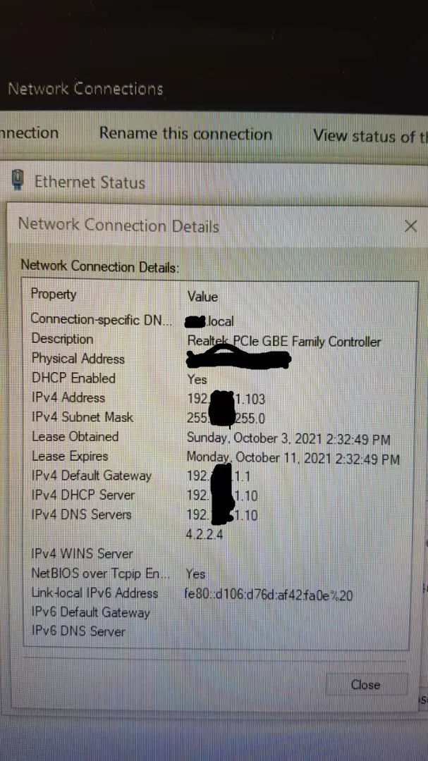

تغییرات اتوماتیک DNS. gateway در کلاینت تحت دامین
کلاینت ویندوز 10 عضو دامین که از سرور dc ای پی میگیره

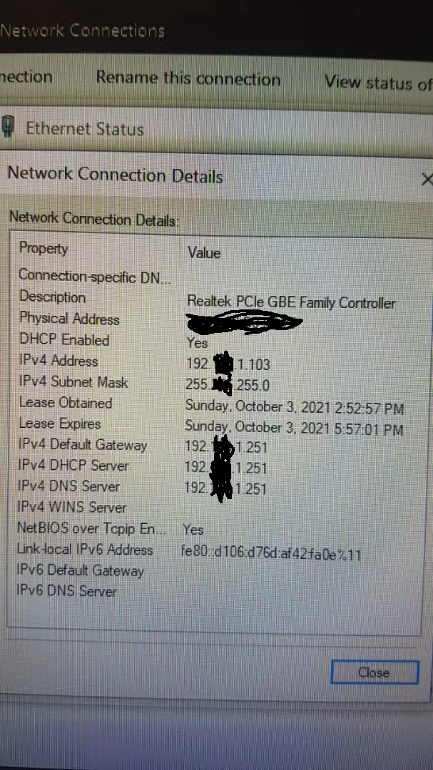

بعد از یک ساعت  دوساعت نیم ساعت    یعنی زمان مشخصی ندارد گیت وی و دی ان اس تغییر پیدا میکنه و شبکه کلاینت از کار میوفته
از حالت DHCp هم خارج کردم و تی پی رو دستی ست کردم. ولی همچنان مشکل بر قرار هستش
برای رفعش مجبورم هر بار کارت شبکه رو غیر فعال و دوباره فعال کنم

این تصویر بعد از تغییرات

مواردی که آقای کریم پور گفتن هم چک کنید، مطمئیند جایی تو شبکه dhcp فعال نشده ؟
کارت شبکه هم شاید درحال سوختنه ، اگر تونستید یک کارت شبکه دیگه روی سیستم بزارید و قبلی رو غیر فعال کنید و مجدد تست کنید
پاسخ در 1400/07/12 توسط
سلام. ممنون از راهنمایی دوستان
یه مودم داخل شبکه اون واحد با دستکاری دوستان dhcp  فعال شده بود و مشکل از همونجا بود
