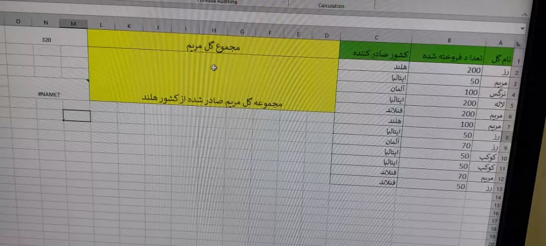

با سلام و احترام

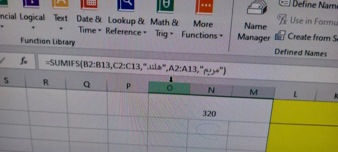

مشکلی که در این سوال دارم این هست که من چندتا کامپیوتر تست کردم ولی روی بعضی از سیستم ها جواب صفر می گیرم و بعضی ها درسته.حتی در زبانهformula چک کردم تیک مربوط به اتوماتیک خورده بود و data type هم generalهست.فرمول هم به شکل زیر است: ممنونمیشم راهنمایی بفرمایید.

در مورد قسمت اول اون فرمول چیز دیگه ای بوده اصلا فرمول برای گل مریم نیست که جواب ۴۲۰ بده .... من ۱ فرمول دیگه از یک داده دیگه نوشتم که جواب شده ۳۲۰.اونجا نوشتم توی عکس اومده.... وگرنه جواب ۴۲۰ هست کاملا موافقم.

سلام این داده بعدش بوده، جواب 420 گرفتمو همچنین اون خطای #num برای 1 قسمت دیگست.هرجایی می زنم مقدار صفر را برمیگرداند!!!!!!!! همچنین طبق ساختاری که داره وارد کردم یعنی علامت "," بود .بعبارتی طبق سینتکس خود فرمول رفتم و خطایی نگرفتم.ممنون.

راستش نمی فهمم ، هر وقت شما داده رو عوض کنی ، نتیجه فرمول باید بلافاصله عوض شه ، یعنی چی که جدول جمعش میشه 420 ، ولی فرمول داره 320 نشون میده ؟

کدوم خونه صفر میشه ؟ اون که الان 320 هستش یا اونکه خطا داده Name?
مجموع مریم هم میشه 420 ، چرا 320 نشون میده ؟
در مورد سیستم ها چک کنید اگه region روی فارسی باشه باید از ; به جای کاما تو فرمول استفاده کنید.
ضمنا فکر کنم تو فرمول از حالت کلی ستون استفاده کنید ، بهتر باشه به صورت A:A ، B:B

اون لینک که گذاشتم رو بخونید ، میگه تو region فارسی چی کار کنید.
