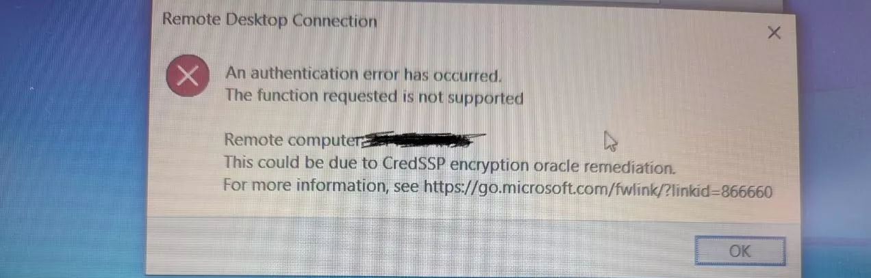

وقتی از بیرون ریموت میزنن دائما ارور میده
ولی جالب اینجاست که سیستم بیرونی پینگ به ای پی استاتیک داره ولی ریموت نمیشه

خوب متن خطا چی هست ؟ لطفا اسکرین شات ارسال کنید.
سیستم عامل مبدا و سیستم عامل مقصد چی هستن ؟

متن زیر رو توی یک فایل text کپی کنید و بعد با پسوند .reg ذخیره کنید مثال  remote.reg
بعد فایل رو اجرا کنید مشکلتون حل میشه
Windows Registry Editor Version 5.00
[HKEY_LOCAL_MACHINE\SOFTWARE\Microsoft\Windows\CurrentVersion\policies\system\CredSSP\Parameters]
"AllowEncryptionOracle"=dword:00000002

روش اول (
وارد server manager شوید، از منو سمت چپ به local server رفته و روی کلمه enabled در مقابل
remote desktop کلیک کنید. در صفحه باز شده برای رفع ارور CredSSP می بایست تیک connections only from computers runnung remote desktop with network level authentication ( recommended) را برداشته و ok بزنید و دوباره تست ریموت انجام بدید.
روش دوم (
از طریق گروپ پالیسی و دنبال کردن مسیر زیر در پنل گروپ پالیسی
Computer Configuration >> Administrative Templates >> System >> Credentials Delegation >> Encryption Oracle Remediation
می بایست این گزینه را در وضعیت Enable قرار دهید.
روش سوم (
ایجاد فایل رجیستری زیر و اعمال به سیستم و در نهایت ریستارت
[HKEY_LOCAL_MACHINE\SOFTWARE\Microsoft\Windows\CurrentVersion\Policies\System\CredSSP\Parameters] “AllowEncryptionOracle” =dword:00000002

خوب طبیعتا باید روی کامپیوتر مقصد این کار رو انجام بدید دیگه
پاسخ در 1400/08/09 توسط
درست شد و تا مرحله نام کاربری و پسوورد رفتیم جلو ولی این ارورو میده

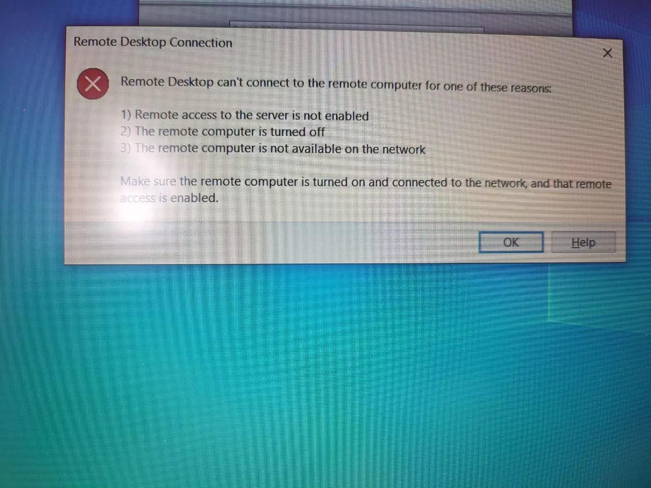

الان باید روی مبدا یا مقصد این پورت هارو باز کنم ؟
این تصویر ارور هست
سیستم عامل مبدا ویندوز 10 مقصد سرور 2012
