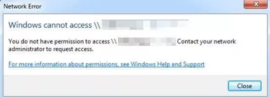

بنده یک پوشه ای رو تو ویندوز سرور ۲۰۱۹  ایجاد کردم و اون رو به یک یوزری که از قبل تو همین سرور ایجاد کردم اشتراک گذاری کردم.اما وقتی از سیستمی دیگری تو شبکه بصورت unc میخوام به این پوشه دسترسی داشته باشم بجای اینکه صفحه ورود نام کاربری و رمز عبور نمایش داده بشه پنجره ای باز میشه که پوشه مورد نظر قابل مشاهده است اما هنگام دابل کلیک بر روی آن پیغام زیر نمایش داده میشه:
در ضمن بروی این سرور سرویس دامین فعال نشده و سیستم تحت دامین نیست.

این پیغام به این معنی هست که کاربر دسترسی Read به اون پوشه نداره.
