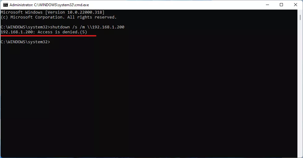

من دو تا کامپیوتر رو به هم وصل کردم با کابل و از پوشه های share شده استفاده میکنم.
مشکل اینجاست که میخوام با استفاده CMD اون یکی pc رو خاموش یا ریستارت کنم اما ارور Access is denied.(50) میده چند تا راه مختلف هم امتحان کردم جواب نداد، میشه لطفا راهنمایی کنید.🙏🙏

پسورد هر دو یوزری که به کامپیوتر لاگین کردن یکسان هست ؟ اون یوزر ها عضو گروه Administrators هستند ؟ CMD رو با دسترسی ادمین باز کردین ؟

اسم هر دو یوزر Administrator هست ؟ CMD رو با دسترسی ادمین اجرا کردید ؟ UAC رو در کامپیوتر مقصد در پایین ترین Level قرار بدید و مجددا تست کنید. اگه باز هم جواب نداد گروه Users رو به پالسی force shutdown from a remote system در کامپیوتر مقصد اضافه کنید و مجددا تلاش کنید.

بله پسوورد ها یکسان هست ، یوزر هر دو کامپیوتر هم عضو گروه ادمین هست
