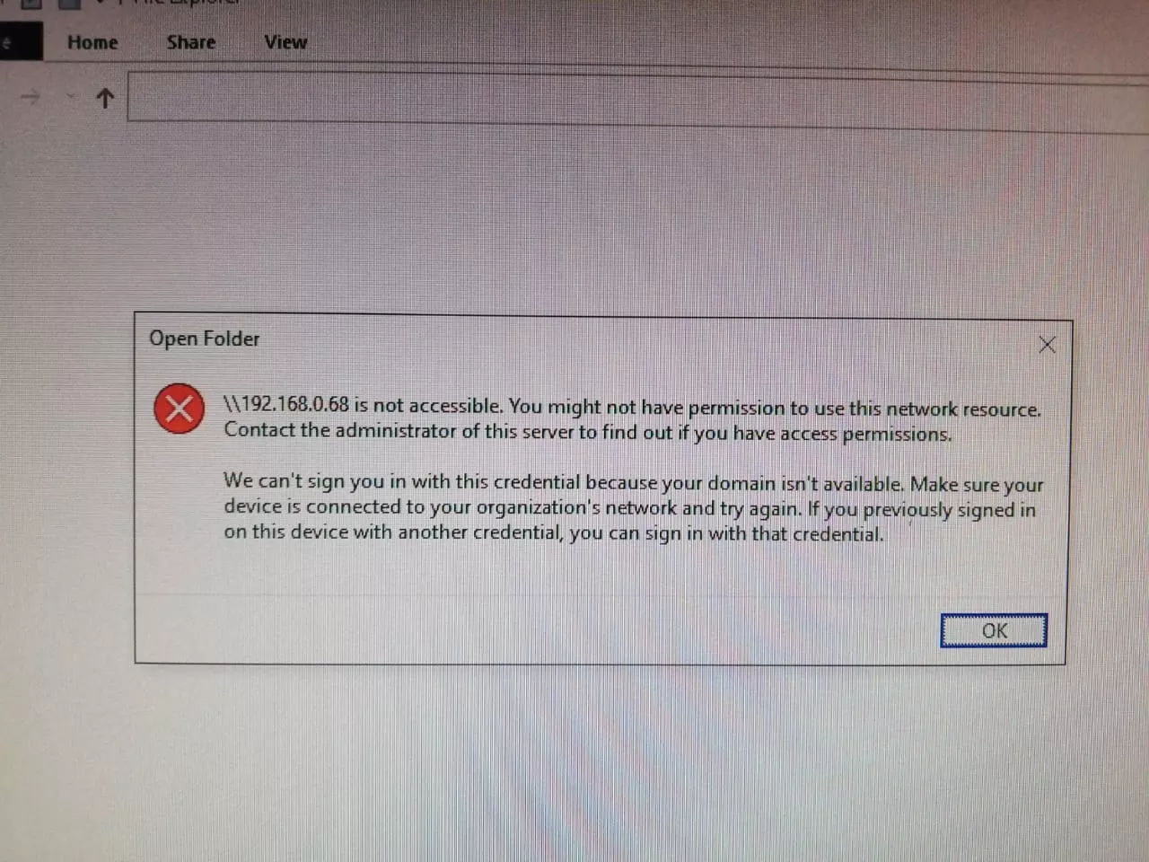

سلام خسته نباشین .من تو یه اداره کار میکنم چندروز که Shareسیستم ها بهم ریخته .نمیشه به پوشه Share بعضی سیستم ها دسترسی پیدا کرد خطا میده عکس خطا گذاشتم
هیچ کدوم از سیستم ها به Share ادمین نمیتونن وصل بشن .شبکه ما Active Directory.من خیلی از اکتیو دایرکتوری سردرنمیارم .مشکل اصلی من الان اینکه نمیتونیم به Shareادمین وصل بشیم

اول از همه باید بپرسم که چه کار هایی رو برای برطرف کردن مشکل انجام دادین ؟ این خیلی در رفع مشکل میتونه به شما کمک کنه ...
منظورتون از "سیستم ها" دقیقا چی هست ؟ سیستم های کلاینت یا فایل سرور ؟ اگه منظورتون سیستم های کلاینت هست ، روی سیستم های کلاینت نباید Share Folder ایجاد بشه.
منظورتون از "Share ادمین" چی هست ؟ 192.168.0.68 فایل سرور شما هست ؟ سیستم عاملش چیه ؟ فایل سرور شما همون Domain Controller شما هست یا یه Member Server هست ؟ اگه برای مثال پوشه ای به اسم Share1 روی 192.168.0.68 ایجاد شده چرا به صورت زیر بهش وصل نمیشید ؟
\\192.168.0.68\Share1
میتونید 192.168.0.68 رو Ping کنید ؟ فایروال کامپیوتر 192.168.0.68 رو خاموش کردید ببینید میتونید متصل بشید یا خیر ؟ و از همه مهمتر ، اگه Active Directory دارید چرا با اسم FQDN/NetBIOS به Share Folder وصل نمیشید ؟

والا پیام که مشخصه و البته بدون این پیام هم راهش اینه که به مدیر شبکه تون بگید چک کنه ، خدا میدونه چی شده و چی عوض شده.
پاسخ در 1400/11/17 توسط
اگر سردرنمیارید خیلی، پس چطوری مشکل میخای رفع کنید؟
براساس پیام میشهگفت شاید تنظیمات دسترسی بهم ریخته از روی خود اون فولدری که share شده یا چند مورد دیگه مثل بهم ریختن اکتیو و اپدیت ویندوز. برای مثال اگر ویندوز کلاینت ها 10 هست و آپدیت امنیتی گرفته باشن ممکنه این پیام رو بده.برید اول ببینید به اون فولدر مستقیم میتونید دسترسی داشته باشید.
میتونید هم  روی یکی ازهمین سیستم ها که بهم ریخته credential رو دستی بدید و دومرتبه تست کنید.
