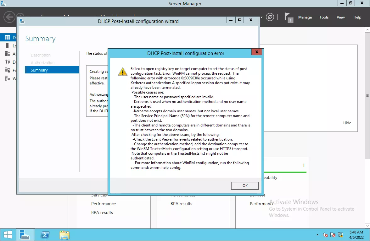

خطای DHCP Post -Install Configuration error
سلام و عرض ادب
دوستان برای بنده در قسمت DHCP Configuration این مشکل پیش امده است اگر امکان داشته باشه راهنمایی کنید.
باتشکر....

اقای مهندس کریم پور بصورت ریموت نمیخوام نصب کنم روی خود سرور DHCP هستم با یوزر administrator خود server لاگین کردم
اما این  سرور DHCP جوین شده به active directory
پاسخ در 1401/01/19 توسط
دستور زیر رو توی DHCP Server اجرا کنید با دسترسی ادمین :
winrm set winrm/config/client @{TrustedHosts="RemoteComputerName"}
RemoteComputerName همون کامپیوتری هست که میخواید از راه دور DHCP Server نصب کنید. بعد اینکه دستور رو اجرا کردید یه بار Server Manager رو ریستارت کنید.
