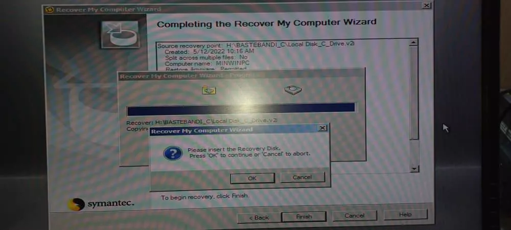

مشکل در ریکاوری نورتون گاست
دوستان من با نورتون گاست 15 از درایو c  یکی از سیستم ها بکاپ گرفتم و پیغام کامل انجام شد را داد
الان وقتی میخوام بکاپ رو روی یک هارد دیگه برگردونم توی دقیقه آخر ریکاوری این پیغام زیر رو میده :
هر چی هم اوکی میکنم باز این پیغام میاد
برای ریکاوری cd رو بوت کردم و بکاپی که در یک هارد اکسترنال موجود هست را ریکاوری کردم که این پیغام همش نمایش داده میشه ؟؟
تز چند تا سیستم بکاپ از درایو c گرفتم ولی همشون همین پیغام و میدن ؟
ممنون میشم راهنمایی کنید

مادر برد سیستمی که ازش بک آپ گرفتین با این سیستمی که دارین بک آپ رو بر میگردونین روش یکیه؟
پاسخ در 1401/02/22 توسط
شما احتمالا فقط از درایو سی بکاپ گرفتین و درایو های دیگه که مربوط به بوت بود رو نگرفتید
مادربرد یکی هست هر دو کیس hp 8300 هستند از درایو c و درایو بوت گرفتم، درایو بوت راحت ریستور شد ولی درایو c این ارور رو میده و اخرش تکمیل نمیشه چندتا بکاپ از سیستم های مختلف گرفتم ولی همه موقع ریستور درایو c این ارور رو میدن!!!!! دوستان کسی با این ارور تا حالا روبرو نشده ؟
  • با نرم افزار clonezilla میتونید دقیقاً اطلاعات هارد ها رو مثل هم clone کنید، رایگانه ، تحت بوت اجرا میشه باید هردو هارد رو به یک سیستم وصل کنید تا کل اطلاعات از هاردی که میخواید روی هارد دیگه clone بشه، بعد میتونید هارد دوم رو جدا کنید و روی کیس اصلی سوار کنید.
  • اگر هم نمیخواید درگیر جداکردن هارد بشید از veeam استفاده کنید که عملکردش شبیه به همون نورتون هست ولی رایگانه، باید باهاش یک بکاپ تهیه کنید و یک فلش بوت هم باهاش درست کنید تا بتونید بکاپ ها رو ریستور کنید
  • https://www.veeam.com/windows-endpoint-server-backup-free.html
  • فقط توجه داشته باشید برخی نرم افزارها از طریق شماره سریال cpu که منحصر بفردهم هست تغییرات سیستم رو متوجه میشن و deactive میشن، حالا باید ببینید برای نرم افزار مورد نظر شما این مساله درست هست یا خیر؟
پاسخ در 1401/02/23 توسط
مشکلی که قبلاً بارها به سرم اومده، نرم‌افزارهای بکاپ تجاری کرک شده‌ای که وقتی بهشون نیاز داری بدستی کار نمیکنند.
پیشنهاد میکنم از این به بعد از نسحه رایگان Veeam Backup بر روی سیستم عامل‌های کلاینتی به نام Veeam Windows agent استفاده کنید تا خیالتون راحت باشه که صددرصد بکاپتون قابل بازگشت هست.
اما برای مشکل فعلی شما پیشنهاد میکنم فعلاً ریکاوری کامل بکاپ رو بیخیال بشید و فایل‌هاتون رو از بکاپ ها استخراج و extract کنید، توی لینک https://appnee.com/ghost-explorer نرم‌افزاری برای اینکار معرفی شده، البته پیشنهاد میکنم یک کپی از فایل اصلی بکاپ بگیرید و کپی رو بهش معرفی کنید و پوشه ها و اطلاعات مهمتون رو استخراج کنید.
