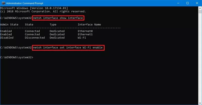

توصیه میکنم قبل از هر چیز یکبار مودم و روتر تونو ریست کنید و یا تنظیم مودم  رو چک  کنید:
برای فعال کردن کارت شبکه میتونید این  مراحل رو برید:
1.comment promt  رو پیدا کنید و  اجرا کنید
2.دستور  زیر رو تایپ کنید و ENTER  رو بزنید:
nesth interface show interfare
3. برای غیر فعال کردن آداپتور  وای فای  دستور زی رو تایپ کنید  و بعد  ENTER v رو بزنید"
 netsh interface set interface "YOUR-ADAPTER-NAME" enable
نکته ای که باید دقت کنید اینه که  اسم آداپتور شبکه ای که میواید غیرفعال  کنید رو جایگزین   YOUR NAME ADAPTER کنید.
