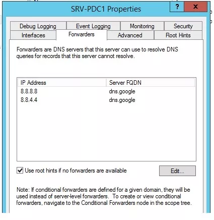

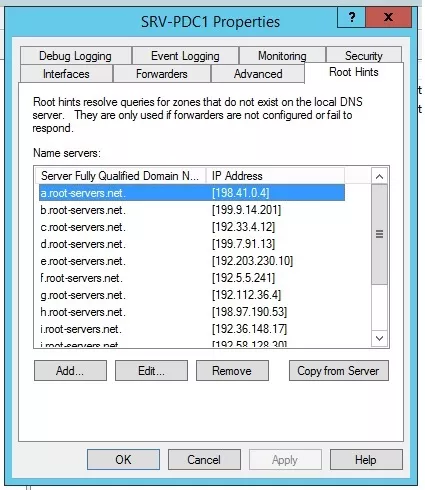

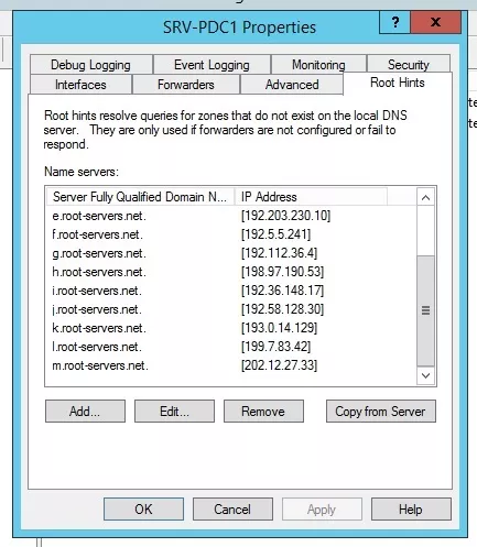

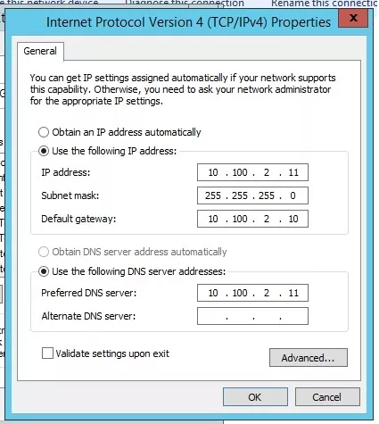

سلام تمام تنظیمات بدرستی انجام شده ، عکس ها رو براتون میفرستم شما هم چک کنید

سلام قبلا به این لینک مراجعه کردم و در توضیحات بالا نوشتم ، که نه در رجیستری ،نه  dns sufix روی کارت شبکه ،تنظیم نشده

این دلیلش اینه که میره از DNS server ای که روی کارت شبکه تون ست شده (همون آدرس دامین کنترلرتون) سوال می کنه و DNS/DC تون میره از Root Hint ها یا اگه Forwarder ای ست کردید جواب کوئری رو بدست میاره.
