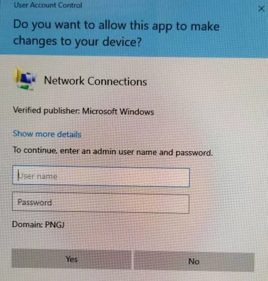

من روی ویندوز سرور 2016 یک اکتیو دایرکتوری و تعدادی کاربر دارم. زمانی که کاربری مثلا روی PC1 با نام کاربری خود در اکتیودایرکتوری وارد میشه و می خواهد برنامه ای را اجرا بکنه سیستم از اون نام کاربری و رمز عبور ادمین PC1 را درخواست می کنه. چکار کنیم که این درخواست ظاهر نشه .

دوست عزیز این پیام برای تنظیمات UAC هست شما می بایستی در تمامی شبکه uac سیستم های رو بیاری تا سطح صفر که خوب البته خیلی توصیه نمیشه و یا اینکه این کاربرانی که میخوان این قبیل برنامه ها رو اجرا کنن ادمین لوکال سیستم های خودشون بشن.

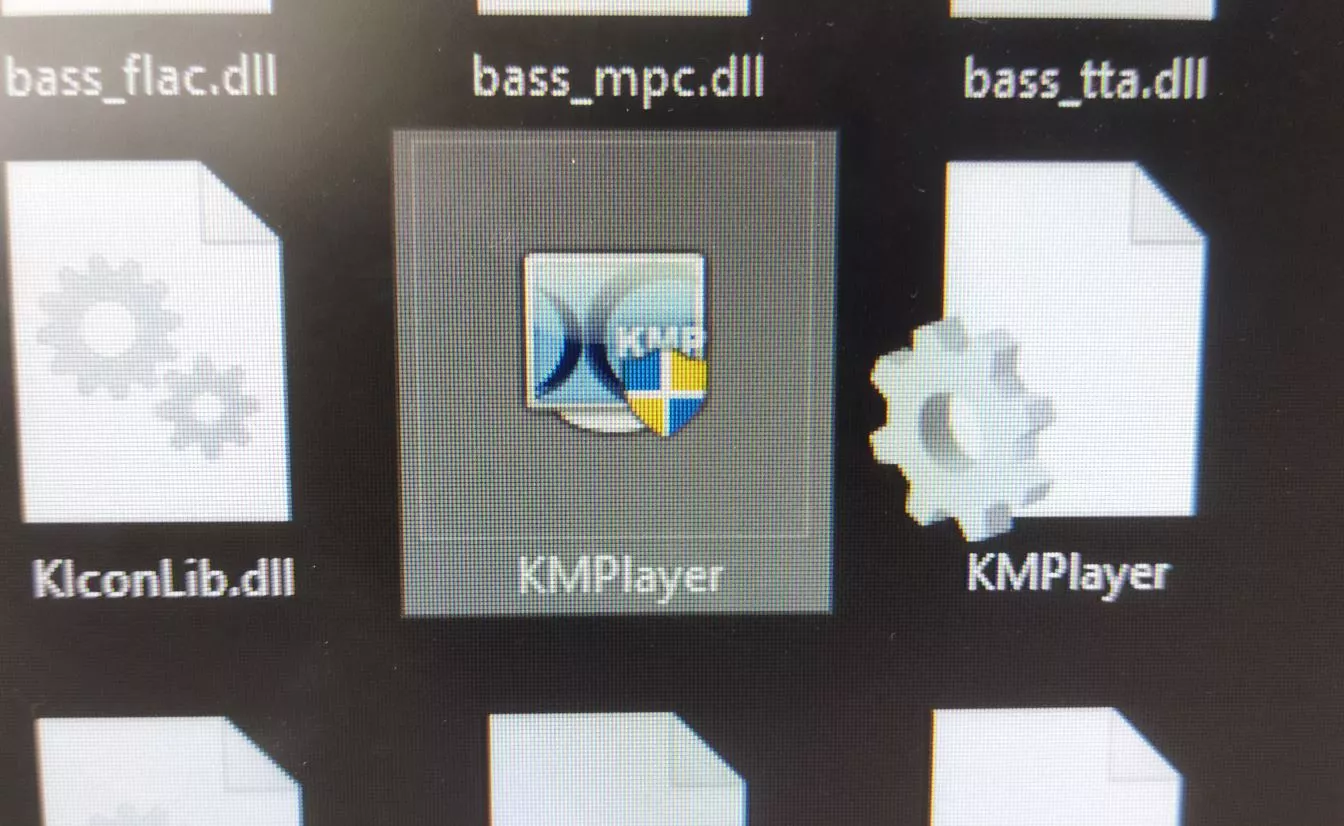

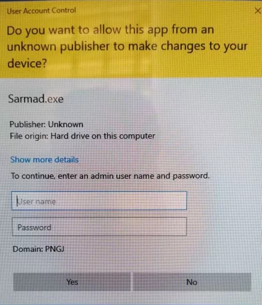

فایلی که میخواهید اجرا کنید ، فایل نصب kmplayer هست؟ یا فایل اجرای نسخه ی Portable آن؟
چون آیکون برنامه kmplayer این شکلی نیست و من احتمال میدم این یک فایل نصبی یا فایل portable هست و فایل اجرای برنامه نیست (اسکرین دوم، Publisher : Unknown) این یعنی سیستم عامل ویندوز، هویت ارائه کننده این فایل exe را نمیداند.
برای نصب برنامه و اجرای اکثر برنامه های portable ، نیاز به دسترسی ادمین الزامیه و توصیه میشه. جواب مهندس کریم پور در این خصوص کامل بود.

کاربر عادی نمیتونه تنظیمات شبکه رو تغییر بده و طبیعتا پنجره UAC ظاهر میشه و Credentials کاربری با سطح دسترسی بالاتر خواسته میشه. اما برای نرم افزاری که تو اسکرین شات دوم ارسال کردید این نرم افزار باید با سطح دسترسی بالاتر اجرا بشه که حالا شما یا باید یه Shortcut از اون نرم افزار درست کنید که به مسیر اصلی اون نرم افزار اشاره کنه و یوزرنیم و پسورد کاربر ادمین رو بهش بدید یا اینکه نرم افزاری مثل RunAsTool روی سیستم کلاینت نصب کنید و همین کار رو با این نرم افزار با کمی تفاوت انجام بدید کار دیگه ای که میشه انجام داد اینه که Permission کاربر رو روی مسیر اجرایی نرم افزار برابر Full Control ست کنید - البته بعضی نرم افزار ها برای کارکرد درستشون نیاز دارن تا کاربری که اون نرم افزار رو اجرا می کنه روی کلید های رجیستری اون نرم افزار دسترسی داشته باشه که این روش شاید جواب نده.
