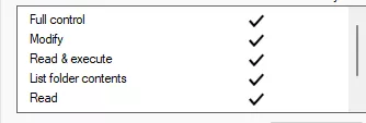

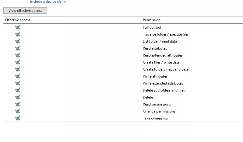

من تمام دسترسی ها را در effective access چک می کنم دارم ولی نمی توانم تغییری انجام بدهم
داخل خود سرور با یوزر خودم می توانم ولی در سیستم خودم نه
به نظر می رسد تنظیمات در سیستم خودم مشکل داشته باشد
لطفا راهنمایی کنید

با اینکه دسترسی فول دارم ولی فقط می توانم وارد پوشه شوم

درسته دسترسی یوزر شما فوله، ولی من خواستم تمامی دسترسی های فولدر شیر شده را ببینم. یعنی properties ، تب security گزینه advanced، از اون صفحه... میخوام ببینم غیر از یوزر خودتون ، چه دسترسی های دیگری روی فولدر هستند.

اگر منظورتون از اینکه در سرور میتونم ولی از طریق سیستم خودم نمیتونم ، دسترسی از طریق حالت Sharing هست که ماجرا کلا ربطی به این effective access نداره و این بخض فصط دسترسی کاربر رو بر اساس Security Permission ها نشون میده
در مورد مورد شما اگر موضوع همین باشه که گفتم ، موضوع میتونه مربوط باشه به تفاوت Permission های اعمال شده در سطح Sharing و Security چون در صورت تضاد بین این دو نوع پرمیژن ، پرمیژن محدود کننده تر اعمال میشه

شما میفرمایید نمیتوانید تغییری ایجاد کنید و سپس میفرمایید دسترسی read دارید. این واضح است !! میشه لطفا کمی وقت بگذارید و بیشتر توضیح بدهید. ممون
لطفا تصویری از NTFS Permission های فولدری که مشکل دارید ارسال کنید.
