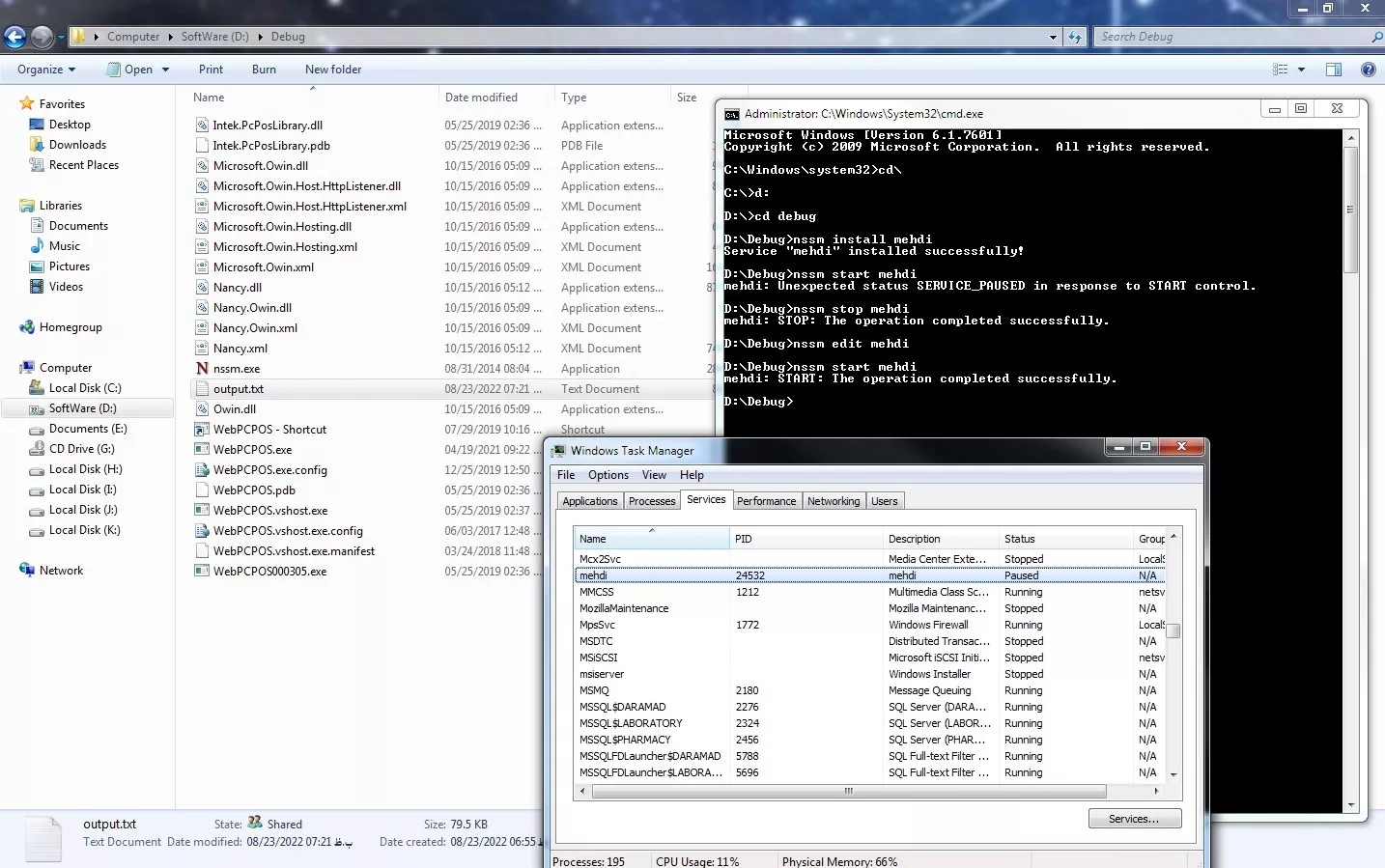

دوستان میخوام یه سرویس از طریق فایل nssm به سرویس های ویندوز اضافه کنم و اجراش کنم. سرویس اضافه میشه اما RUN نمیشه.
دستور نصب و اضافه کردن سرویس:
nssm install pordanjanدستور اجرای سرویس:
nssm start pordanjan

سلام مجدد
چیزی که متوجه شدم این بود که سرویس در چند ثانیه run میشه حتی در قسمت تسک منیجر ویندوز هم runing میزنه اما سریع pused میشه.
سرویس رو استاپ کردم سپس دستور ادیت دادم و بعد مسیر فایل output که خروجی خطا رو نشون میده مشخص کردم و مجدد دستور استارت نوشتم. سرویس ران میشه و سریع متوقف میشه.
خروجی فایل output:
https://uupload.ir/view/output_4wl2.txt/
پاسخ در 1401/06/01 توسط
فایل Log رو خوندم نوشته بود پورتی که اون سرویسی که ایجاد کردین داره ازش برای گوش دادن به درخواست ها استفاده می کنه توسط یه پراسس دیگه در حال استفاده هست. شماره پورت رو تغییر بدید مشکل باید برطرف بشه.

پاسخ در 1401/06/09 توسط
https://stackoverflow.com/questions/38923227/how-to-fix-service-paused-error-on-starting-nssm-server
برای بررسی بیشتر این دستور رو مطابق راهنمای بالا بزنید ببینیم لاگ چی میده و خطا از کجاست
D:\debug>nssm set pordanjan appstdout service.log
D:\debug>nssm set pordanjan appstderr service-error.log
