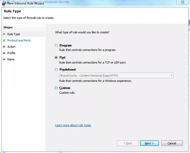

من داخل رجیستری پورت رو عوض کردم و بعد رفتم داخل windows firewall with advance security در قسمت inbound یک rule جدید ساختم و گزینه پورت رو انتخاب کردم برای ساختنش. همون عکسی که پیوست کرده بودم.

از عکسی که گذاشتین، من چیزی متوجه نشدم. شما داخل رجیستری پرت 3389 را تغییر دادین و بعد رفتین رول فایروال تعریف کردین یا یک رول تعریف کردین و پرت مورد نظرتون را داخلش قرار دادین؟
لینک هایی که در پست قبلی براتون گذاشتم مطالعه کنید، نیازتون بر طرف میشه.
