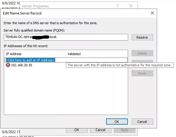

داخل شبکه در شعبه 1 Active directory نصب شده است و در شعبه 2 Child domain ساختم.
برای شعبه 3 میخواستم Child جدید ایجاد کنم که با خطا مواجه شدم پس از بررسی متوجه شدم replication بین شعبه 1 و 2 هم به مشکل خورده
با بررسی که انجام دادم، احتمال اینکه مشکل از سمت DNS باشه بیشتر شد.
در حال حاضر از شعبه 1 (Parent) پینگ ip دامین Child دارم ولی به صورت dns پینگ ندارم همچنین nslookup هم نتیجه بر نمیگرداند. ولی از شعبه 2 پینگ در هر 2 حالت اکی هست
داخل DNS Server دامین Parent اطلاعات child به صورت اتوماتیک در زمان ایجاد child اضافه شده است ولی در حال حاضر A record خطای
the server with this ip is not authoritative for the required zone دارد. اساتید لطفا برای حل مشکل راهنمایی کنید. ممنونم

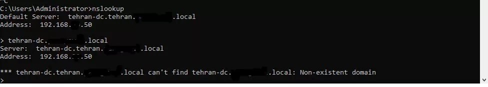

در حال حاضر مشکلی که دارم در DNS سمت چایلد، میتونم از طریق NSlookup و پینگ اسم FQDN سرور پینگ کنم و فقط ipv6 بر میگرده
ولی در Parent همچنان  اسم سرور چایلد پینگ ندارم ولی با حل مشکل بالا ping domain دارم
همچنین dns سمت چایلد 2 خطای 4013 , 4015 دارم
عکس nslookup در خود سرور چایلد
