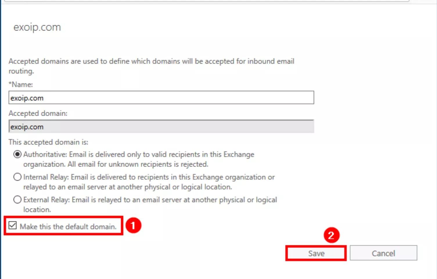

سلام و وقت بخیر
من یه accepted domain ساختم و تیک زیر رو در اون قرار دادم تا دامین پیش فرض من شه
ولی با ین وجود هنوز کاربرانی که میسازم دامنه شون همون دامنه قبلی میشه و برابر با نام دامنه جدید یعنی exoip.com نمیشه
اگر نیاز به email address police  هست  پس عملکرد این گزینه چیه و چیکار میکنه؟ و دقیقا این گزینه چه کاری رو انجام میده؟

داخل قسمت Accepted Domain بنا به دلایل مختلفی از نوع پیاده سازی، طراحی یا نوع Business ای که از سرویس اکسچنج استفاده می شود، Accept Domain های مختلفی از حالت های متفاوتی ایجاد شده است اما از بین دامین هایی که در این بخش تعریف شده اند یک دامین باید به عنوان Deafault Accepted Doamin در سطح Exchange Organization یک شبکه انتخاب شود و به عنوان SMTP Name Space پیاده سازی شود تا ایمیل ها دریافت شوند.
ایمیل Postmaster هم به عنوان فرستنده ای برای پیام  های سیستمی و اخطار ها برای ارسال پیام یا ایمیل به فرستنده هایی استفاده می شود که خارج از محیط Exchange Organization یک شبکه هستند. که می توان آدرس Postmaster را تغییر داد یا بر فرض اینکه دامین پیش فرض (zoho.org) باشد آدرس Postmaster به این شکل خواهد بود (postmaster@zoho.org). برای مثال در Deliver شدن یک ایمیل مشکلی هست، اکسچنج به فرستنده آن ایمیل یک NDR ارسال می کند که نشان دهد مشکلی وجود دارد و داخل آن، علت احتمالی مشکل و همچنین به تعدادی راه حل کلی نیز اشاره می کند، فرستنده این پیغام postmaster می باشد.

بنابراین این دامنه پبش فرض مربوط به postmaster میشه وانتخاب این گزینه فقط کمک میکنه که ما دامنه ی پیش فرض رو بتونیم عوض کنیم و سپس پیش فرض قبلی کهfqdn  دامین مون بود رو پاک کنیم؟
و این تیک تاثیری به تنهایی روی نام دامنه ای که برای ایجاد mailbox میشه نداره؟
امکانش هست یه توضیحی در مورد ایمیل postmaster بدید که به چه کاری میاد و دقیقا چی هست؟

دقیقا منظورم همین هست اگر پیش فرض وجود نداشته باشه مگه گیرندگان نمیتونن پیام ایمیل دریافت کنن مثلا وقتی دامنه کاربران من  ex.com هست با اینکه پیش فرض نیست کاربران میتونن پیام دریافت کنن حالا این چه ارتباطی با مثلا دامنه test.local داره که دامنه پیش فرض من هست؟

اینکه یه دامنه باید به عنوان default accept domain در سطح organization انتخاب شه جز سیاست های داخلی خود exchange هست ویا دلیل خاص دیگری داره و باهاش کاره دیگه ای انجام میده؟

از اینکه می فرمایید سیاست داخلی سرویس Exchange هستش، منظور شما را به خوبی متوجه نمی شم. اما همانطور که عرض کردم Default Accepted Domain را برای این تعیین می شود تا Recipient ها بتوانند ایمیل دریافت کنند. البته بعد از تعیین دامین پیش فرض این امکان فراهم می شود تا بتوان از طریق Email Address policy به کاربرانی که برای آنها میل باکس ایجاد می شود، آدرس ایمیل اختصاص داد. لینک ذیل را مطالعه کنید تا درک بهتری نسبت به این موضوع بدست آورید:

توضیحات زیر رو بخونید ، عملا داره میگه برای آدرس دهی دیفالت کاربران نیست و باید address policy رو خودتون آپدیت کنید :
  • You can't delete the default domain. You need to configure another accepted domain as the default domain (one accepted domain is always configured as the default domain).
  • The default domain is used in the external postmaster address: postmaster@<default domain>.
  • The default domain is used in encapsulated non-SMTP email addresses (Internet Mail Connector Encapsulated Address or IMCEA encapsulation).
  • The first default domain is used as the primary address for all recipients in the default email address policy. If you configure another accepted domain as the default domain, the default email address policy isn't automatically updated.
  • Although you can configure any accepted domain as the default domain, you typically specify an authoritative domain.

همانطور که جناب مهندس هم فرمودن به نظرم در گیر این موضوع نشوید. اما با یک توضیح اجمالی امیدوارم ابهامات برای شما برطرف گردد.
فرض کنید دامین داخلی شبکه ای (zoho.org) است و دامنه پابلیک آن نیز (zoho.org) می باشد. هنگامی که سرویس اکسچنج در دامنه (zoho.org) نصب می شود، Default Accepted Domain به صورت پیش فرض داخل سرویس اکسچنج دامنه (zoho.org) در نظر گرفته می شود. با وجود این Accepted Domain در سطح شبکه داخلی ارسال و دریافت ایمیل برقرار است. حالا در نظر بگیرید که سرویس قرار است در سطح اینترنت ایمیل دریافت و یا ایمیل ارسال کند، بنابراین نیاز به یک دامنه پابلیک دارد. از آنجایی که در این مثال نام دامنه داخلی و خارجی یکسان است تنها نیاز به ایجاد رکورد DNS پابلیک برای دامنه (zoho.org) می باشد و احتیاجی به ایجاد Accepted Domain دیگری در این شرایط نیست.
حال فرض کنید دامین داخلی شبکه ای (zoho.local) است و دامین خارجی آن (zoho.com). سرویس اکسچنج در شبکه با دامین (zoho.local) نصب می شود. Default Accepted Domain به صورت پیش فرض و بدون اعمال هیچ تنظیماتی همان (zoho.local) می باشد. در این حالت برای این دامین ارسال و دریافت ایمیل در داخل شبکه وجود دارد، اما قرار بر این است تا ارسال و دریافت ایمیل در سطح اینترنت نیز فراهم گردد. از آنجایی که دامین پابلیک در این مثال (zoho.com) در نظر گرفته شده است. برای ارسال و دریافت در سطح اینترنت نیاز است تا یک Default Accepted Domain با توجه به دامین پابلیک (یعنی zoho.com) ایجاد گردد و به تبع آن Email Address Policy تنظیم گردد تا به هنگام ساخت Mailbox برای کاربران با توجه به Email Address Policy و Default Accepted Domain، آدرس ایمیل مشخص به کاربر ها اختصاص داده شود.
