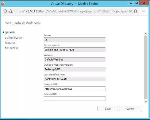

سوالی که داشتم درمورد آدرس های internal و external هست در virtual Directories در exchange
تا اونجایی که متوجه شدم url مربوط به اینترنال بر ای دسترسی کاربران از شبکه private  هست
و url اکسترنال هم برای دسترسی از شبکه piublic
سوالم این هست وقتی ما روی edge شبکه مون یک forwarder میزنیم به سمت سرور exchange  کسانی که از شبکه public هم به سرور exchange ما متصل میشن مثل افرادی هستند که از شبکه private متصل میشن چرا که با port forwarder آدرسشون به آدرس private تبدیل میشه و این موضوع رو exchange سرور نمیفهمه چرا که روی edge شبکه اتفاق میفته (مثلا روی kerio control انجام میشه )
کما اینکه ما درصورتی که ایمیل سرور رو publish کنیم از شبکه public هم کاربران میتونن دایرکتوری مثلا owa رو ببین حتی اگه external address روی virtual directories ش نداشته باشه
سوالم این هست که پس این external address چیه و به چه بدردی میخوره؟

اول اینکه فرض هاتون  ایراد داره :
1- چه جوری میشه از بیرون به آدرس ex.itpro.local وصل شد ؟ DNS بیرونی چه طور این رو resolve میکنه و بهش وصل میشه ؟ پس احتمالا دارید با IP public وصل میشید نه این آدرس
2-وقتی port forward روی کریو میزنید، به یک آدرس IP داخلی فوروارد میشید (به آدرس تبدیل نمیشید)
حالا دلیل وجود دو آدرس اینه که شما می تونید آدرس دهی داخلی داشته باشید و ترافیک شما اصلا به سمت فایروال هاتون نره و ضمنا certificate داخلی هم متناسب با همین آدرس داخلی داشته باشید. ولی کلا بهتره آدرس داخلی رو هم مثل آدرس خارجی تعریف کنید و خودتون رو درگیر این مسائل نکنید. به هرحال ممکنه دیوایس هایی داشته باشید که هم داخل و هم خارج بخوان کار کنن مثلا لپتاپ یا موبایل باشه.

سلام و تشکر  بابت پاسختون
 1- این عکسی که من گذاشتم صرفا جهت نمایش هست( آدرس در عمل متفاوت هست و یه آدرس register شده هست مثلا آدرس exchange-test.com)  ;  من عرضم این هست در عمل وقتی  کسی به یه سرور ایمیل متصل میشه از دنیای public
آدرس Public اون توسط  reverse NAT(روی فایروال یا edge شبکه) به آدرس private ترجمه میشه دقیقا مانند nat و توسط این آدرس به سرور exchange  که در شبکه private ما قرار داره متصل میشه
حال سوالم اینه exchange از کجا میفهمه که این شخص از دنیای public اومده ویا از شبکه private  سازمان که میخواد بین این دوتا تمایز قائل شه
کما اینکه من در حالت واقعی تست کردم اصلا exchange متوجه نمیشه کاربر متعلق به محیط public هست یا private  ; چرا که مثلا به دایرکتوری زیر از شبکه public کاربران میتونن متصل شن بدون اینکه هیچ  آدرس external ای ایجاد کرده باشیم:
https://my-domain-name/OWA
با این وجود چه تفاوتی بین external ,internal آدرس وجود داره؟؟!
