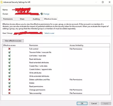

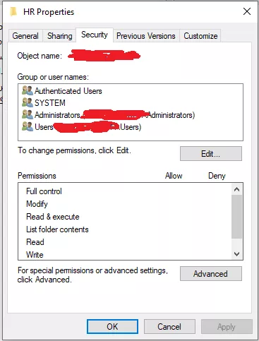

یه فایل شیرینگی داشتیم که تمام یوزر ها در تب security که قبلا تعریف شده بودن نمایش داده میشدن و با کلیک روی هرکدومشون میتونستیم لیست دسترسی هاشون رو ببینیم
اما بعد از یکسری تغییرات یه مشکلی پیش اومده که تو تب security نمیتونیم یوزر هارو ببینیم (عکس 1)
اما در بخش advanced تب effective access یوزر رو انتخاب می کنیم تمام سطوح دسترسی هاش رو نشون میده (عکس 2)
آیا راه حلی میشناسید که بتونیم این مشکل رو رفعش کنیم ؟

سلام مهندس
شخصا با این مشکل روبرو نشدم اما پیشنهادی که میدم این هست که اگر پرمیژن ها زیاد  نیستن حذف کنید و مجدد ارائه بدید و اگر زیاد هستن  از پرمیژنهاتون بکاپ بگیرید و مجدد ریکاوری کنید ببینید مشکل حل میشه یا خیر
حتما قبل از انجام این کار رو روی یک پوشه تستی انجام بدید  تا فرآیند رو به درستی انجام بدید
لینک زیر آموزش بکاپ گیری از پرمیژن هاست
https://www.aparat.com/v/IA8Lj
