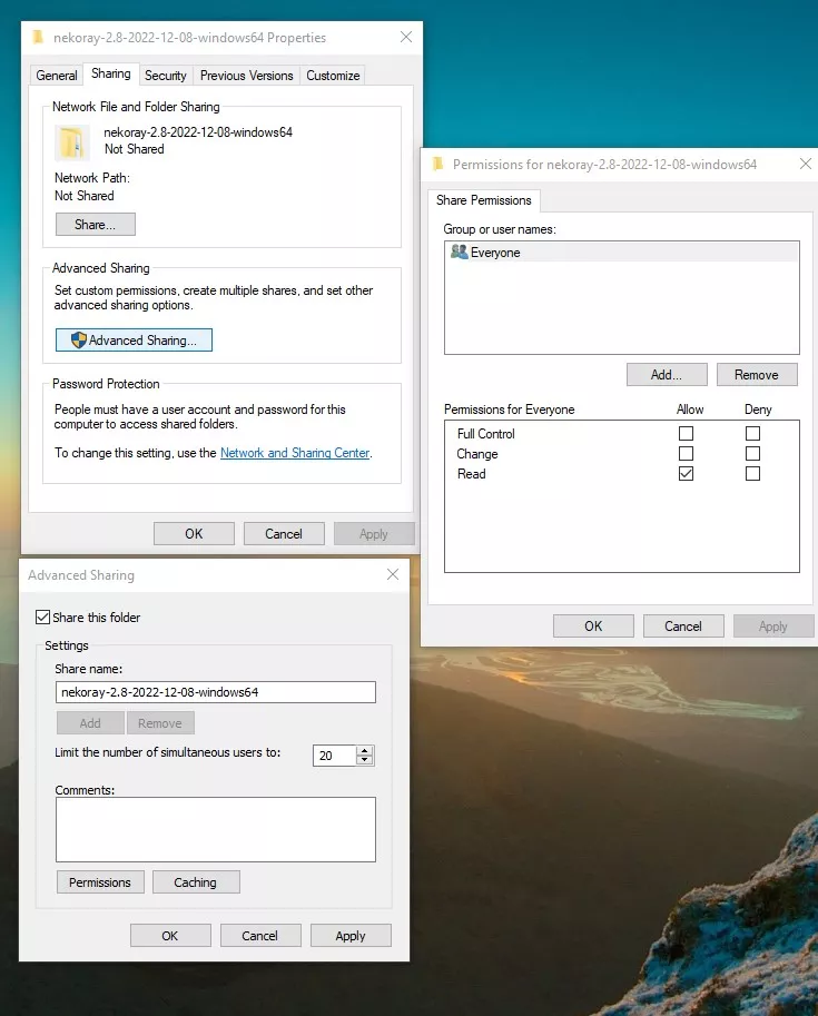

بعد یه سوال اگر از peroperties و تب sharing گزینه advanced sharing رو انتخاب کنم بعد به کاربر یه دسترسی مثلا full access بدم (مثل عکس اول)
و بعد apply کنم و بعد برم تو تب security گزینه advanced کاربر رو انتخاب کنم و دسترسی هاش رو تغییر بدم (مثلا دسترسی پاک کردن فولدر روت شیر ، دیدن و ویرایش پرمیشن ها رو ازش بگیرم) و apply کنم ، اونموقع تمام پرمیشن هایی که تو گزینه advanced sharing بهش داده بودم دوباره بازنویسی یا در واقع ادیت میشه درسته ؟

خیلی ساده. از تب Sharing تیک Share this folder رو که بزنید فولدر share میشه. همین. انجام این کار به صورت پیشفرض به گروه Everyone دسترسی Read میده تو سطح SMB/share Permission اینو شما Full Control هم ست کنید اتفاق خطرناکی نمی افته. حالا، از قسمت Advanced Permission شما باید NTFS/security Permission ها رو تنظیم کنید. این مهمترین قسمت این کار هست. شما اینجا میاین میگین که مثلا کاربر Amir دسترسی Read و Write داشته باشه. یه نکته رو که باید بهش توجه کنید اینه که Share Permission نباید از Security Permission کمتر باشه. یعنی به عنوان مثال اگه تو قسمت Share دسترسی Read به یه کاربر/گروه بدید و به اون کاربر/گروه دسترسی Read/Write بدید اون کاربر نمیتونه به محتویات داخل فولدر دسترسی write داشته باشه چون تو سطح Share/SMB Permissions این مجوز داده نشده. بهمین دلیل هم عرض کردم بهتره به گروه مد نظرتون برای Share Permissions دسترسی Full بدید.
