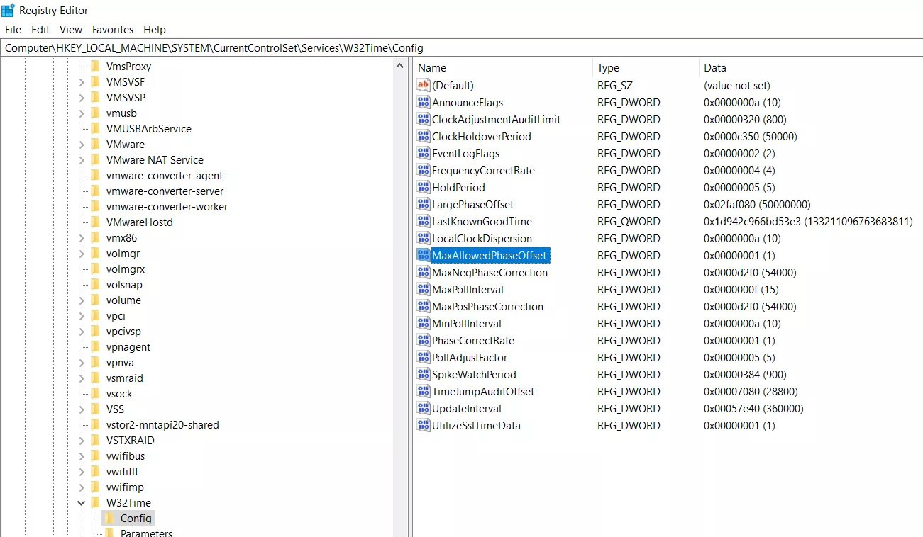

به صورت دستی که راحت میتونید ست کنید.
از همون قسمت Date and Time در بخش Clock an Region ه Control Panel میتونید به صورت دستی آی پی NTP سرور رو ست کنید. چندتا سرور به صورت دستی ست کنید و برای نمونه میتونید از سایت https://www.ntppool.org/zone/ir چندتا سرور تست کنید.
ضمن اینکه این رو هم در نظر داشته باشید که اصولا یک مقدار offset همیشه بین سرور و کلاینت وجود داره و کاملا نمیشه این تفاوت ساعت رو برطرف کرد. اما اگه تفاوت خیلی زیاد باشه میتونید با تغییر مقادیری که عرض کردم در رجیستری ویندوز، این offset رو به حداقل برسونید. این مواردی هم که میگم بیشتر برای آفست های بالای چند دقیقه هست. اما باز ممکنه در سناریو شما با همون تغییر NTP سرور مشکل برطرف بشه و نیازی هم به موارد زیر نباشه.
برای تغییر مقادیری که گفتم مراحلی که میگم رو به ترتیب انجام بدین:
عبارت regedit رو در منوی استارت سرچ کنید و وارد registry ویندوز بشید.
 فایلی که در مسیر HKEY_LOCAL_MACHINE\SYSTEM\CurrentControlSet\Services\W32Time\Config قرار دارد رو در registry پیدا کنید.

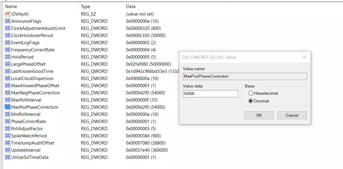

حالا توی صفحه سمت راست یک سری مقادیر رو باید تغییر بدین که با دوبار کلیک کردن روی هر کدوم از آیتم ها از قسمت Value Data میتونید مقادیر پیشنهادی ای که در ادامه می نویسم رو وارد کنید. منتها برای اینکه نه من اشتباه کنم نه شما، قسمت Base رو روی Decimal قرار بدین.
MaxAllowedPhaseOffset = 1
PhaseCorrectRate = 1
MaxPosPhaseCorrection = 3600
MaxNegPhaseCorrection = 3600

دوتا مورد اول توی رجیستری که کمتر از 1 نمیشه.
ولی دوتا مورد پایینی که مقدار 3600 داشتن رو میتونید کمتر کنید ولی پیشنهاد نمیکنم چون بار به شدت زیادی میذاره روی ویندوز بعلاوه اینکه ممکنه کلا خراب کنه تایم رو.
اون مقدار هم به ثانیه هست و مقدار دیفالتش 15 ساعت هست. الان روی 1 ساعت ست شده منتها اگر میخواید کمترش کنید سعی کنید کمتر از 1 دقیقه یا 60 ثانیه نباشه.

آقا مسعود ممنون از راهنمایی هاتون خیلی موثر بود دستی نتونستم ست کنم خیلی سخته بود ولی
از طریق ریجستری ویندوز گفته بودید انجام دادم اختلاف کم شد الان خوبه اختلاف در حدود ۲۰۰میلی ثانیه شد.....اگر مقادیر که گفته بودید باز کم و زیاد کنم این اختلاف صفر میشه یا نه

عرض کردم، من پیشنهاد نمیکنم دیگه تغییری به این مقادیر بدین. اولا که حدودا 48 ساعت بهش زمان بدین که sync ش تکمیل شه، و اگه نشد 10 دقیقه 10 دقیقه عددش رو کم کنید. الان 3600 ثانیه معادله 60 دقیقه هست، 10 دقیقه کم کنید میشه 3000. همینجوری آروم آروم بیاریدش پایین ولی اصلا و ابدا زیر 1 دقیقه یا 60 ثانیه نیارید.
