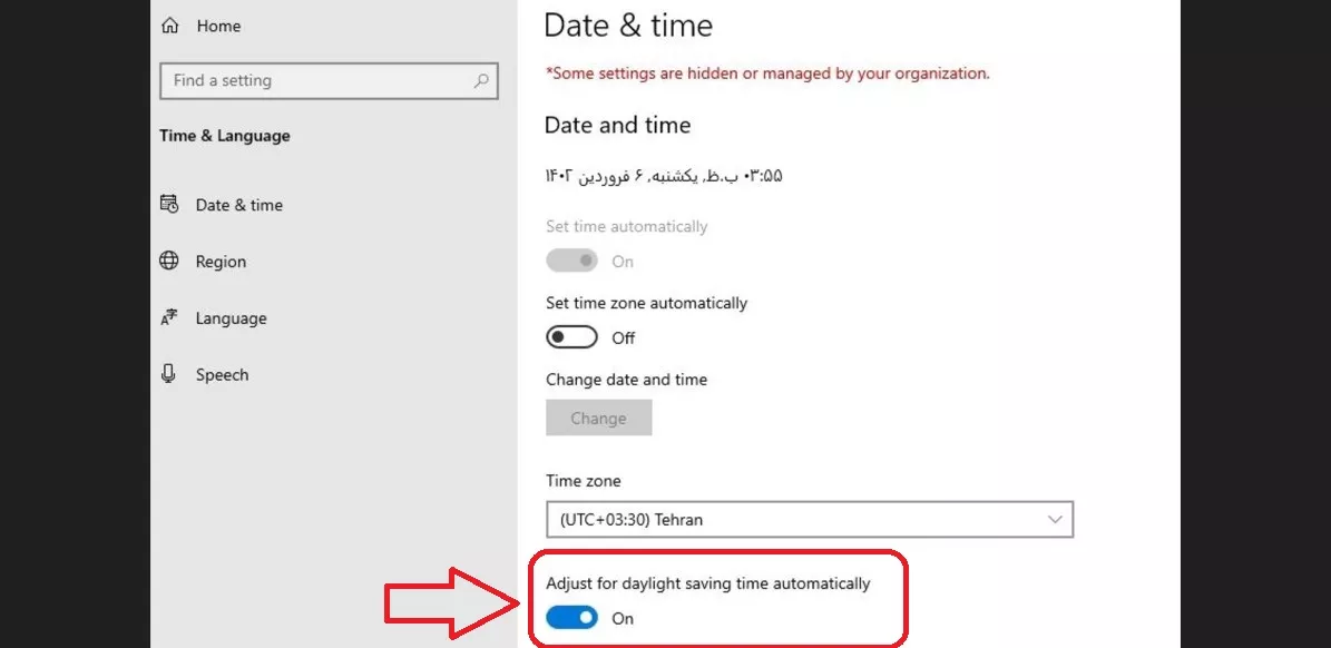

با سلام خدمت دوستان عزيز
مشكل درخاموش نشدن Adjust for daylight saving time automatically هست يعني تيك off رو ميزنم بازم خودش on ميشه كسي ميدونه مشكل از كجاست تيك اينم off نكنم سرور بعد از ريست شدن زمانو يك ساعت به جلو ميبره

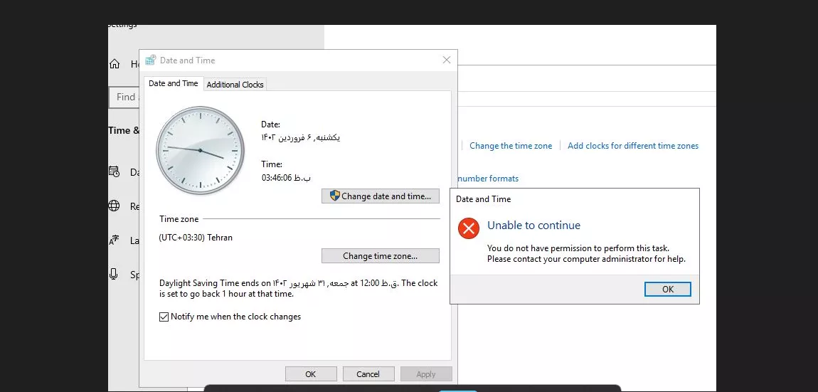

يه مشكل ديگه هم كه وقتي تو قسمت change time zone كليك ميكنم ميزنه شما دسترسي ادمين ندارين در صورتيكه با ادمين وارد ميشم ويندوز هم سرور 2019 هست و مجازي

با سلام خديمت دوستان مشكل حل شد
راه حل رو اينجا ميگم شايد به درد كسي بخوره
تو قسمت استارت ويندوز سرچ ميكنيم timedate.cpl و روش راست كليك ميكنيم و   run as administrator  اجرا ميكنيم و بعد change time zone رو ميزنيم و تيك Adjust for daylightsaving time automatically رو از اونجا بر ميداريم بعد اوكي و تمام

برای اون قسمت که میگه دسترسی ادمین ندارید من به این روش حل کردم:
1- دستور
gpedit.msc
رو توی Run یا CMD بزنید
2- از قسمت
Computer Configuration/Windows Settings/Security Settings/User Rights Assignment
3- روی گزینه زیر دوبار کلیک می کنیم
Change the system time Properties
4- نام کاربری شبکه یا لوکال که مد نظرمون هست (با اون لاگین کردیم) رو اضافه میکنیم
5- بعد از ریست سرور یا کامپیوتر مشکل حل میشه

w32tm /unregister
w32time stop
تنظیم day light و ساعت
بعد
w32time start
w32tm /register رو امتحان کنید

با یوزر ادمین لوکال وارد شو اجازه تغییر میده
