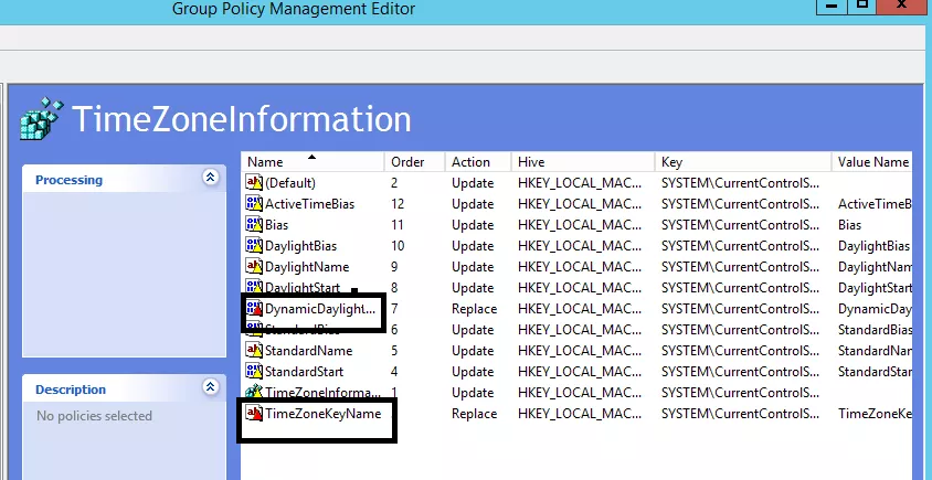

با انجام این تنظیمات ساعت رو از سرور میخونه اما گزینه adjust for daylight saving time automatically غیر فعال نمیشه روی کلاینت تا ساعت تابستانی رو در نظر نگیره و یک ساعت زمان رو جابجا نکنه.
پاسخ در 1402/01/14 توسط
سلام من برای این مشکل یه فایل bat درست کردم که کلید های رجیستری که نیاز هست رو تغییر میده تا ساعت رو برای ما درست نشون بده
می تونین از طریق پالیسی بگین که این فایل اجرا بشه .
من خودم روی سرور تست کردم جواب گرفتم فقط حتما بعد از اجرای این کد احتیاج به ری استارت داره اون سیستم تا اینکه ساعت رو درست نشون بده
reg.exe add HKLM\SYSTEM\CurrentControlSet\Control\TimeZoneInformation /f /v ActiveTimeBias /t REG_DWORD /h ffffff2e
reg.exe add HKLM\SYSTEM\CurrentControlSet\Control\TimeZoneInformation /f /v Bias /t REG_DWORD /h ffffff2e
reg.exe add HKLM\SYSTEM\CurrentControlSet\Control\TimeZoneInformation /f /v DaylightBias /t REG_DWORD /d 0
reg.exe add HKLM\SYSTEM\CurrentControlSet\Control\TimeZoneInformation /f /v DaylightStart /t REG_BINARY /d 00000000000000000000000000000000
reg.exe add HKLM\SYSTEM\CurrentControlSet\Control\TimeZoneInformation /f /v DynamicDaylightTimeDisabled /t REG_DWORD /d 1
reg.exe add HKLM\SYSTEM\CurrentControlSet\Control\TimeZoneInformation /f /v StandardStart /t REG_BINARY /d 00000000000000000000000000000000
این متغیر ها باید تغییر کنه در رجیستری و بعد ریست بشه سیستم تا ساعت رو درست نشون بده
امیدوارم مشکلتون حل بشه
پاسخ در 1402/01/10 توسط
سلام و درود
من هم دقیقا همین مشکل را داشتم. بعد یکی از همکارانم بجای Deploy رجیستری از طریق تبدیل به XML امتحان کرد. باز هم تغییرات روی کلاینت ها اعمال نمی شد. باید روی هر سیستم دستور gpupdate /force را اجرا می کردیم تا تغییرات بعد از ریستارت اعمال شود. ولی متوجه شدیم یک یا دو روز بعد تغییرات مورد نظر روی کلاینت ها اعمال شده است.
اگر ادمین ها در مورد این توضیحی است لطفا بفرمایید. آیا من اشتباه کردم یا اعمال Policy زمان بر است.
متشکرم
