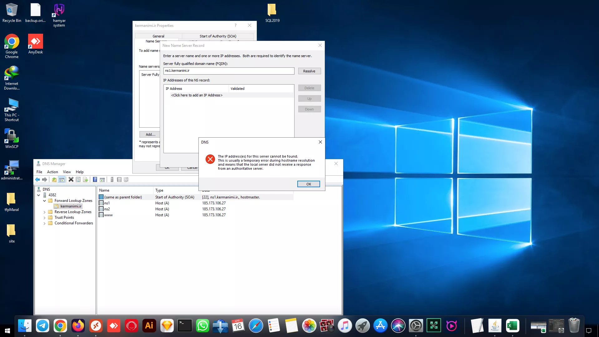

یه مشکلی هست در قسمت DNS بخش Forward Zone  زمانی دامنه رو گفتیم و  ns1  , ns2  رو به عنوان A record  تعریف میکنیم ، ولی در قسمت Properties دامنه تب Name server میخواییم اضافه کنیم اجازه اضافه کردن ns1.mydomain.ir بهم نمیده . ارور در تصویر هست .
متن ارور :
the ip address (es) for this server cannot be found.this is usually a temporary error during hostnam resolution and means that the local server did not recevie a response from an authoritative sever.
ارور

1- تو این فرم سعی کنید IP رو دستی بدید.
2- توی پنل nic در قسمت Nameserver باید این ns1 , ns2 رو تنظیم کنید و حتما IP هم بدید اونجاپ
3- روی روتر باید سرویس DNS رو به سمت این سرور فوروارد کنید.
4-  DNS کارت شبکه این سرور چی تنظیم شده ؟
