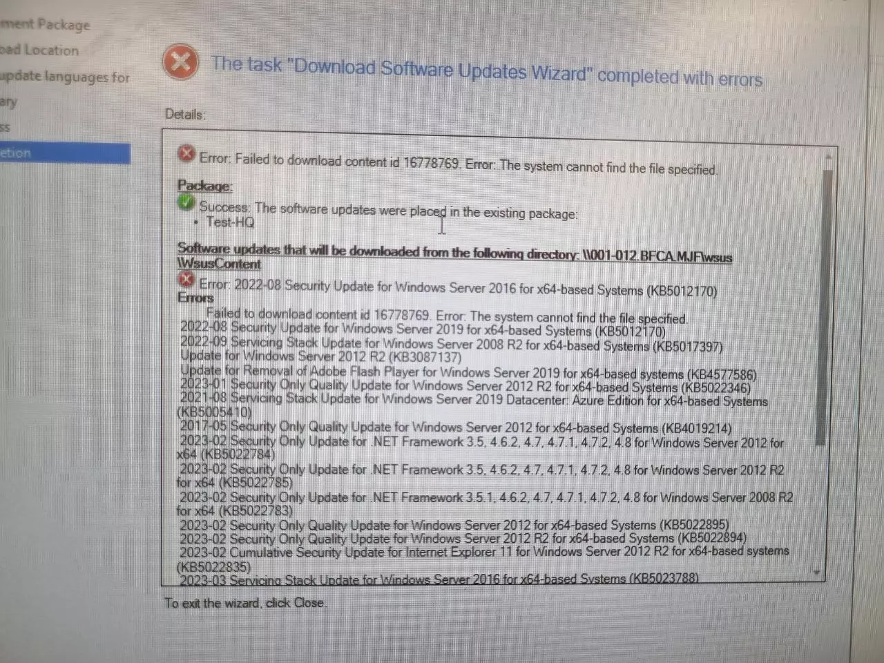

سلام به دوستان عزیزم
جدیدا به مشکلی برخوردم که توی sccm وقتی قصد دارم یکسری فایل آپدیت رو دانلود کنم بهم خطا میده و دیگه حتی به مرحله Deploy کردن واسه کلاینت ها و سرور ها نمیرسم
من توی شبکه یک سرور Wsus DownStream دارم که با sccm روی یک ماشین مجازی قرار گرفته و یک سرور upstream که جداگانه پیاده سازی شده است.
تمام لاگ ها رو مطالعه کردم ، دسترسی ها بررسی شده و انگار همه چی بدون مشکل داره انجام میشه. لذا ممنون میشم اگه راه حلی دارین یا لاگ خاصی هست که بتونم بهش مراجعه کنم ، اینجا راهنماییم کنید.
الان واسه خودم سوال شده که، احیانا نباید روی سرور upstream کار خاصی انجام بدم؟ آپدیت ها روی DownStream در صورتی دانلود میشه که sccm اونارو دانلود کنه؟
پرسیده شده در 1402/02/16 توسط
ممکنه مشکلتون برای دانلود و نصب آپدیت‌ها به علت محدودیت‌هایی در سرور upstream باشه. در این حالت، بهتره ابتدا محدودیت‌های سرور upstream رو بررسی کنید و مطمئن بشین که دسترسی کافی برای sccm وجود داره.
ضمنا، می‌تونید به منظور بررسی مشکلات بیشتر، لاگ‌های مربوط به فرایند دانلود و نصب آپدیت‌ها رو هم در sccm چک کنید. این لاگ‌ها معمولا در بخش logs در پوشه sccm نصب شده بر روی سرور قرار دارن.
در ضمن، برای اطمینان از صحت نصب sccm و پیکربندی درست اون، می‌تونید به داکومنت‌های رسمی مایکروسافت مربوط به نصب و پیکربندی sccm مراجعه کنید و از دستورات و روش‌های موجود در اونها استفاده کنید.
