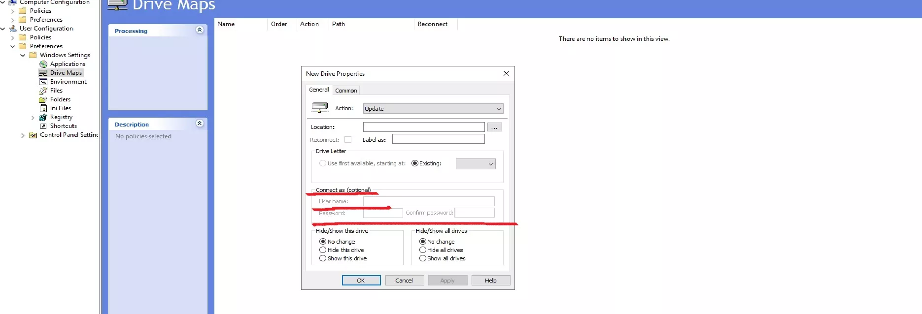

با سلام خدمت دوستان عزیز
MAP Drive در ویندوز سرور 2019 از طریق گروپ پالیسی اضافه کنم
به این دلیل که یک کاربر خاص به دلیل نوع کارش مدام در حال کامپیوتر عوض کردن البته با کاربری دامینی هستش ،وخواستم نام کاربری/رمز عبور را اضافه کنم ولی ازدسترس خارج هست .
ممنون میشم راهنمایی بفرمایید چطور میتونم این گزینه را فعال کنم که نام کاربری / رمز عبور این کاربر خاص را همراه آدرس MAP Drive  اضافه کنم ؟

فقط بنا به دلایلی qnap  را نمی خوایم به دامین جوین کنیم.
را به یوزر دامینی بدماگه بخوام به یوزر دامینی ازطریق پالیسی Drive map مسیر را برای کاربر ودر قسمتی که در تصویر مشخص هست نام کاربری/رمز عبور qnap را وارد کنم چطور باید عمل بشه؟
باتوجه به اینکه غیرفعال هستش این قسمت

متوجه نمی شم،  Map کردن Drive چه ربطی به user /pass داره.
شما می تونید یه درایو رو تنظیم کنید برای یک OU یا user وصل بشه ، حالا این ها هرجایی لاگین کنند ، این درایو رو می بینن. لازم نیست شما پسورد بزنید توش.

ما از Qnap به عنوان فایل سرور استفاده می کنیم و در خود Qnap نرم افزار مدیریت فایل وجود دارد که کاربر ساخته شده مجوزهای لازم جهت دسترسی به فایل ها تعریف می شود.
نام کاربری که در Qnap ساخته شده با نام کاربری که در اکتیو برای یک یوزر ساخته شده متفاوت هست وکاربر جهت استفاده از فایل های qnapباید یوزری که در qnap ساخته شده را وارد کند.
منظورمن اضافه کردن نام کاربری/رمزعبور qnap یک یوزر خاص در پالیسی drive map  و قسمتی که مشخص شده در تصویرهست.
ممنون میشم راهنمایی بفرمایید.
