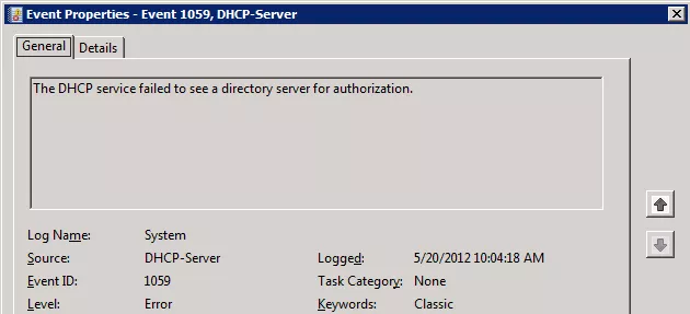

خطای 1059 DHCP
با سلام خدمت دوستان
در قسمت Event viewer خطای 1059 رو دارم اما dhcp مشکلی نداره و داره کار میکنه....... این خطا رو چطوری باید رفع کرد؟ سرچ کردم چیز بدرد بخوری پیدا نکردم !  کسی از دوستان تجربشو داشته ممنون میشم راهنمایی کنید.

درود!
خطای 1059 به معنای عدم اجازه دسترسی کاربر به سرویس مورد نظر هست. ممکنه به این دلیل باشه که حساب کاربری مورد استفاده برای سرویس، اجازه دسترسی به اون رو نداره. برای رفع این مشکل، می‌توانید به شرح زیر عمل کنید:
1- به قسمت Services برین و از طریق تنظیمات  Properties سرویس موردنظر رو باز کنید.
2- به قسمت Log On رفته و بررسی کنید که حساب کاربری مورد استفاده برای سرویس، دسترسی کافی به سیستم دارد یا خیر.
3- در صورتی که دسترسی کافی وجود نداره، می‌تونید یه حساب کاربری با دسترسی مورد نظر ایجاد کنید و اون رو به عنوان حساب کاربری مورد استفاده برای سرویس انتخاب کنید (استفاده از gMSA).
4- در نهایت، پس از اعمال تغییرات، سرویس رو دوباره راه‌اندازی کنید و بررسی کنید که مشکل حل شده یا نه!
