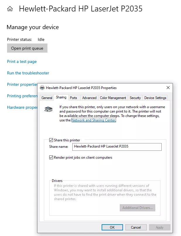

من پرینترمو روی یک سیستم با ویندوز 10 X64 ، نصب کردم و share کردم و می خوام با یک ویندوز 7 x86 بتونم باهاش پرینت بگیرم. ولی همین طور که در تصویر می بینید ، قسمت additional drivers روی سیستمی که میخوام پرینتر را share کنم خاموشه. علتش چیه ؟ چطوری میتونم فعالش کنم ؟

چون درایور پرینترتون 64 بیتی هست، در نتیجه نمیتونین اون رو روی کلاینت های 32 بیتی نصب کنین. در نتیجه یا کلا بیخیال این کار بشین، یا روی کلاینت هاتون ویندوز 64 بیتی نصب کنین، یا اگر میتونین درایور مختص 64 بیتی پرینترتون رو دانلود و نصب کنید

من برای پرینتر های دیگه این کارو کردم. این گزینه additional driver  برای همینه کلا. ولی فقط برای همین پرینتر روی این سیستم ، خاموشه.
در صورتیکه باید روشن و فعال باشه تا من تیک x86 را بزنم

دسترسی اش فوله. تست کردم .نصب نشده

بله از سایت hp دانلود کردم

32 بیتشو شاید خودش نصب کرده.همینطوری الان از روی ویندوز 7 تست بگیرید شاید وصل شه.
بحث دسترسی متیونه باشه در تب security کاربر موردنظرتون روی این پرینتر فول دسترسی بدید

درایورشو از سایت اصلی برداشتین؟ نسخه full؟
