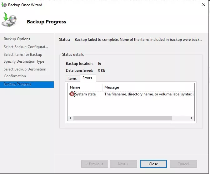

سلام دوستان واسه گرفتن بک آپ از اکتیودایرکتوری اقدام کردم (چند بار) خطا می ده و کنسل میشه -مقصد رو هم روی درایو لوکال زدم هم روی شبکه هر دوتا ارور داره
"the file name directory name syntax is incorrect"

به صورت معمولی مهندس-  DSRM Password رو نداشتم ریست نکردم- اخه جاهای دیگه همینجوری بک آپ گرفتم مشکلی نداشته اینجا ارور میده- اینم باید بگم که این ADDITIONAL بود و چون Primary سوخته بود همه رول ها رو سیز کردم به این  -force بدون مشکل انجام شد.
پاسخ در 1402/05/11 توسط
بکاپ همیشه باید توی محیط DSRM گرفته بشه که اونجا سرویس ActiveDirectory خاموش هست. در نتیجه ریسیت کنین برین توی DSRM. اینجوری نمیتونین بکاپ بگیرین، یا هم گرفته بشه در نهایت ناقص از آب در خواهد اومد!
آیا بکاپ داره توی محیط DSRM گرفته میشه یا به صورت معمولی سرور بوت شده اومده بالا؟؟؟
