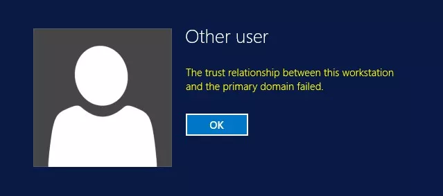

از دست رفتن ارتباط دامین با یک ماشین مجازی
با سلام دوستان من یه سرور 2012 دارم که با ایمپورت برش گردوندم ولی متاسفانه ارتباطش رو با دامین از دست داده چون قدیمی هست من دسترسی به پسورد لوکالش هم ندارم که دوباره جوینش کنم ممنون میشم اگه دوستان تجربه ای دارن بفرمایند.

با ادمین لوکال لاگین کنید و دستور زیر رو توی powershell بزنید :
پسورد ادمین شبکه رو می خواد و تمام ! دیگه نیازی به disjoin و rejoin نداره
Reset-ComputerMachinePassword -Server DomainController -Credential DomainAdmin
1- این اتفاق می تونه برای هر سیستمی بیفته و ربطی به مجازی بودن نداره.
2- اگه کارت شبکه اش رو قطع کنید ، ممکنه بتونید با ادمین دامین هم لاگین کنید و بعد دوباره کارت شبکه رو وصل کنید.

با همون قطع کارت شبکه  ، می تونستید با ادمین دامین برید داخل. مقل کلاینت ها

دوستان عزیزم پسورد ادمین لوکال رو ندارم
ولی یه اتفاق خیلی جالب افتاد
چند باری که ری استارت کردم که بوتش کنم safe mode with command promt آوردمش بالا و پسورد ادمین لوکال رو با دستور زیر عوضش کردم :)
net user administrator
پاسخ در 1402/05/18 توسط
به علت های مختلف که یکیش میتونه مدت زمان زیاد باشه که روشن  نبوده trust  اش از بین رفته با دامین (تقریبا 40 روز)
با ادمین لوکال لاگین کنین یکبار سیستم رو از دامین disjoin کنین مجدد اون رو join کنین
اگر به پسورد دسترسی ندارید میبایست با کمک نرم افزار های قفل شکن رمزش رو بشکونین (نرم افزار ها معمولا باید با بوت سیستم بالا بیان)
