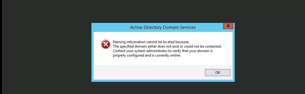

از 2008 به 2012 اکتیو رو آپگرید کردم موقعی که سرور 2008 رو خاموش میکنم در سرور 2012 یوزرها در اکتیو نشون نمیده دو روز هم صب گردم تا رپلیکیت بشه
پاسخ در 1402/05/31 توسط
بله همه ی این کارها انجام شده
رپلیکیت که تو 5 دقیق انجام میشه ، تو همون نصب اول هم انجام میشه. یعنی 2012 اکتیو رو باز می کنید خالیه ؟ FSMO Roles رو جابجا کرده اید ؟

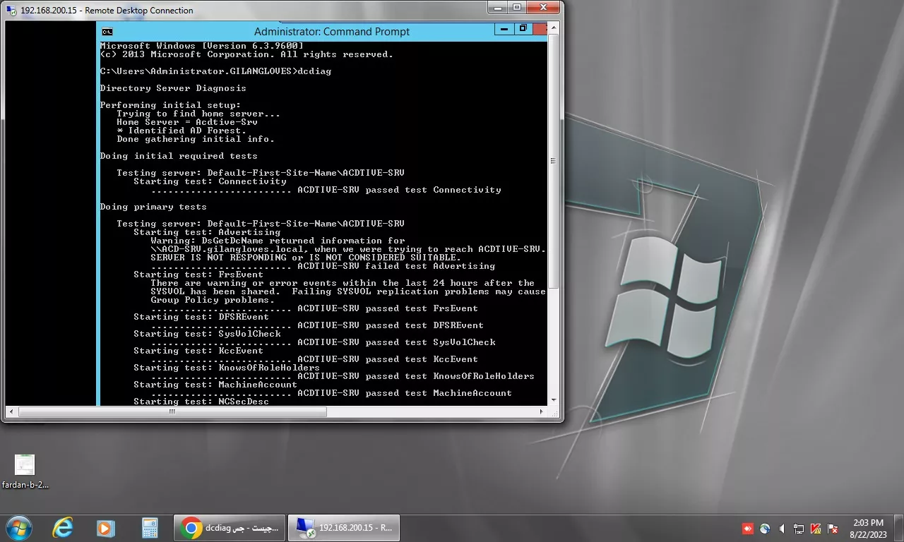

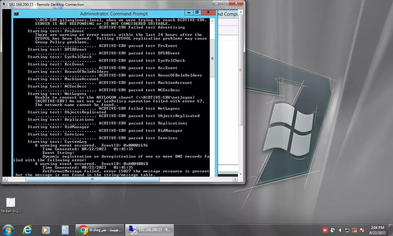

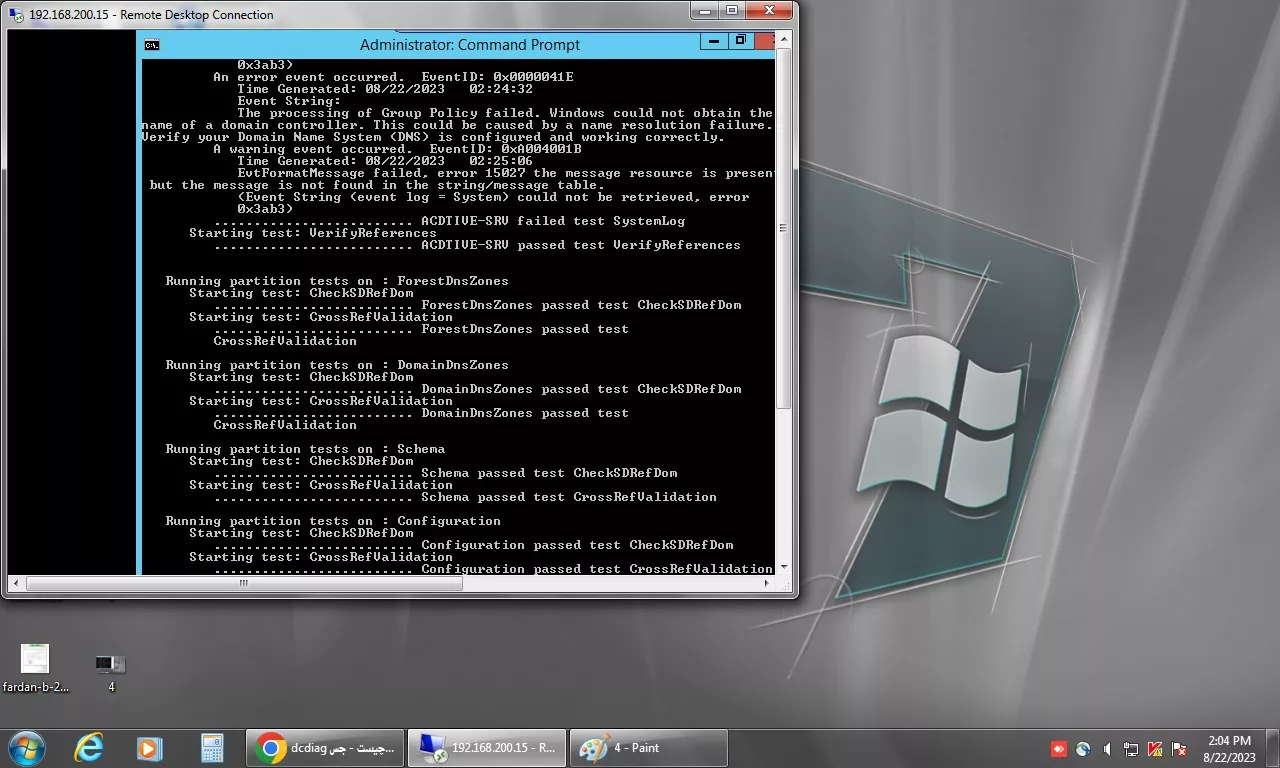

command که فرمدین زدم این ارورها رو داده
