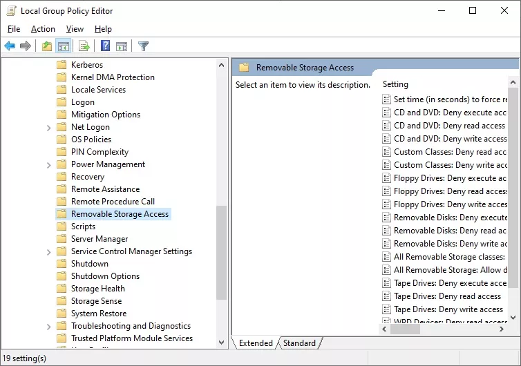

1-بستن پورت USB با استفاده از Edit group policy
کلید های ترکیبی ویندوز + R را گرفته تا پنجره Run  نمایش داده شود. در پنجره Run عبارت gpedit.msc را تایپ کرده و بر روی کلید Ok کلیک کنید.
در پنجره باز شده به مسیر زیر بروید.
Administrative Templates > System > Removable Storage Access
در پنل سمت راست سه گزینه “Disovable Disks: Deny execute access” ، “Removable Disks: Deny access read” و “Removable Disks: Denial access access” را جستجو کرده و بر روی آن ها کلیک کنید.

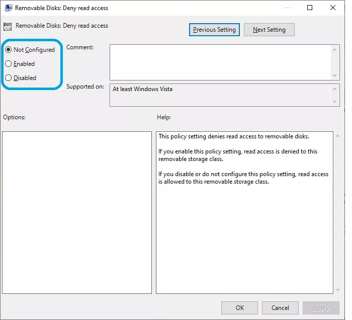

با کلیک بر روی آن ها پنجره ای شامل سه گزینه ی Not Configured ،Enabled و Disabled نمایش داده می شود. برای غیرفعال کردن USB روی “Enabled” کلیک کنید و درصورتی که می خواهید دوباره آنها را فعال کنید، گزینه “Not Configured” یا “Disabled” را انتخاب کنید.
حتی میشه یک فلش خاص تعیین کرد که فقط اون فلش با سیستم کار کنه
