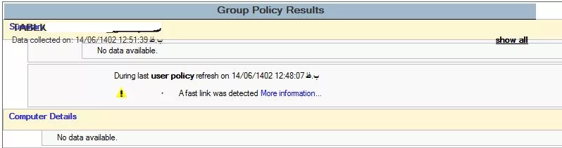

با سلام گروپ پالیسی اعمال شده ولیکن هنوز هم خطای بالا رو دارم
این هم خروجی دستور بالا ولی چیزی دستگیرم نشد.
بررسی بفرمایید
outpout

به هیچ کدوم از سیستم ها اعمال نمیشه؟ پالیسی های دیگه اتون اعمال میشه؟
"GPRESULT /H GPReport.html " بزنید ببینید خروجی چی نشون میده

جناب محمدپور عزیز گروپ پالیسی اعمال شده ولی من مشکلم با اون پیغام خطای هست که برای بخش computer میده که در بالا متن خطا رو قرار دادم.
Computer policy could not be updated successfully. The following errors were encountered:
The processing of Group Policy failed. Windows could not apply the registry-based policy settings for the Group Policy object LocalGPO. Group Policy settings will not be resolved until this event is resolved. View the event details for more information on the file name and path that caused the failure.
To diagnose the failure, review the event log or run GPRESULT /H GPReport.html from the command line to access information about Group Policy results
تا حالا روی دامین هنگامی که دستور gpupdate /force رو میزنید با این پیغام برخورد نداشتید یا اینکه اگر داشتید چطور رفعش کردید.
