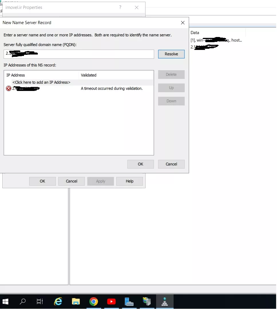

ای پی خودم رو میزنم این خطا رو میده
پاسخ در 1402/07/01 توسط

خب روش DNS سرور تعریف کرده اید که جواب بده ؟ فورواردش کرده اید به یک DNS ؟
اون بالا نوشته FQDN ، اصلا دقت کردید ؟ باید توش اسم بدید و پایینش IP !!!
شما بیاید اصلا اولش بیخیال DNS شید ، همون پورت فوروارد وب رو بنویسید ببینید با IP بزنید سایت باز میشه.
بعد هم DNS داخلی رو ول کنید ، روی یک سرور بیرونی نصبش کنید. خلاص شید.
