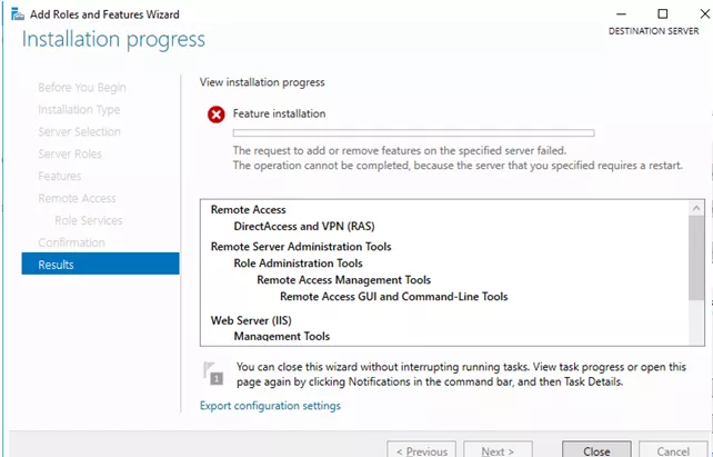

خطای Faild to install feature در ویندوز سرور 2016
هنگامی که میخوام با ویندوز سرور در بخش server manager یک feature اضافه کنم این خطا رو بهم میده

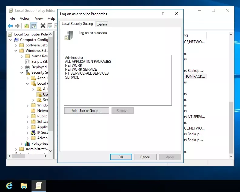

2. در group policy editor گزینه های زیر رو اضافه کردم

1- اون sxs یه فولدره که تو ISO نصب ویندوز می تونید پیدا کنید.
2- معمولا برای نصب .net 3.5 یا چیزهایی که دانلود لازم دارند و دردسر داره استفاده میشه.
3- این سرور داره میگه یه ریستارت کنید ؛ مشکل حله. امتحانش کردید ؟
4- ویندوز 2016 رو بیخیال شید دیگه !
پاسخ در 1402/07/12 توسط

1- قرار نیست فایل های داخل sxs رو خودتون اجرا کنید.
فایل image ویندوز رو mount می کنید و مثلا میشه درایو D
حالا زمان نصب feature یه گزینه ریزی اون پایین ها هست که می گید فایل ها رو دارم و از فلان آدرس بخونشون که باید آدرس رو به صورت زیر بدید :
D:\sources\sxs
2- اگه چند تا feature دارید نصب می کنید ، یکی یکی نصب کنید تا ببینید مشکل از کدومه.
3- سرور رو کجاست تو شبکه خودتون یا روی اینترنت گرفتید ؟ آپدیت کردن به 2019 یا بهترش که 2022 اگر لوکاله واقعا توصیه میشه.
سپاس از توضیحات، بله مشکل مرتفع شد و تونستم فعلا dns رو نصب کنم بدون مشکل
