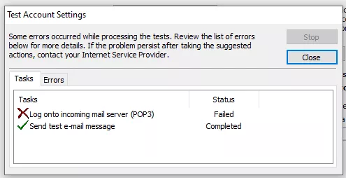

سلام دوستان این خطا در هنگام کانفیگ ایمیل داخلی در outlook از چی می تونه باشه
Log onto incoming mail server (POP3): Your e-mail server rejected your user name.  Verify your user name for this account in Account Settings.  The server responded: -ERR Command is not valid in this state.
accept domain ,policy در اکسچنج هم به درستی ست شده
با روش بدون پسورد و لاگین کاربر از طریق دامین به درستی وصل میشه اما pop3 خیر

ممنون مهندس با انواع فرمت های ورودی تست کردم نشد که نشد
به خدا فقط خواستم علت کار رو پیدا کنم که معلوم نیست عیب از کجاست
جالب اینجاس توی تست ایمیل سند میشه اما لاگین نمیشه
mdaemon به راحتی وصل میشه

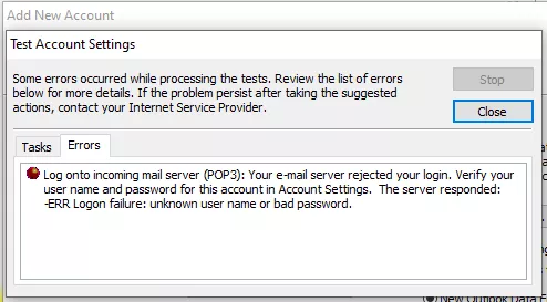

سلام  مهندس فرمت رو نگاه کردم use@accepteddomain.com همین بود با همین فرمت هم بدون تنظیم کردن لاگین میکنه اما pop خیر
خطاهاش به شکل زیره
تلنت به سرور میل هم زدم پورت 110 باز بود و اکسچنج استفاده میکرد
کاربران هم pop فعاله. فقط در  تنظیمات نسخه owa قسمت pop و imap خالیه!
در نسخه owa فرمت ورودش فرق داره  domain..local\user هستش یعنی com ورود نمیزنه

سلام مهندس
بدون نام دامنه وصل شد
ممنونم
پاسخ در 1402/08/21 توسط
فرمت pop3 رو هم باید مثل همون owa بزنید. بعید می دونم بشه تو pop3 به صورت domain\user بزنید ولی تست کنید ، ولی هر دو می تونن به صورت user خالی باشند.
توی همون telnet ببینید می تونید لاگین کنید.
++ ضمنا به صورت کلی حیف نییست سرویس exchnage رو با pop3 خراب کنید ؟
پاسخ در 1402/08/20 توسط
مدل نوشتن نام کاربری رو چک کنید که چی تنظیم کرده اید.
می تونه یکی از این سه حالت باشه :
domain\user
user
